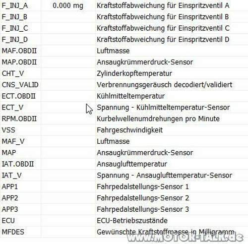

ich habe heute beim TÜV eine böse Überraschung erlebt. Mein Mondi, BJ 2005, 2.0 TDCI geht im Leerlauf bei der Abriegeldrehzahl einfach aus und die Glühwendel leuchtet. Somit nicht zum TÜV/AU zugelassen.
Im Fehlerspeicher sind folgende Fehler abgelegt (siehe auch Bilder):
P0234
P0335
P0340
CMP- und CKP-Sensor sind Nockenwellen- und Kurbelwellensensor, das ist mir bekannt.
Was hat das mit dem Ladedruck zu tun?
Bis auf leicht schwankende Leerlaufdrehzahl fährt er eigentlich ganz normal, Motor klingt etwas rasselnd, aber das macht er schon, seit ich ihn vor über 20.000 km gekauft habe.
Wie würdet ihr weiter vorgehen, bzw. wie kann ich die Fehler weiter eingrenzen?

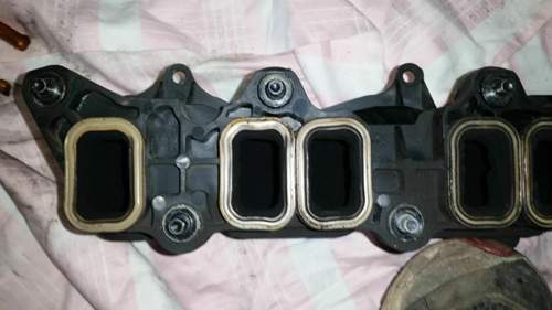

Das AGR-Ventil (habe offensichtlich noch das unterdruckgesteuerte) habe ich ausgebaut und gereinigt, war völlig verkokt (siehe Bilder).
Ventilklappe war komplett geschlossen und lies sich mit dem Daumen auch nicht aufdrücken, also scheint das Ventil an sich i.O. zu sein.

Schönes AGR! ( Unterdruckgesteuert und elektronisch überwacht! ) Fein, das du es sauber gemacht hast, aber hast du die Ansaugbrücke und die Einlasskanäle im Kopf auch sauber gemacht??? Die sehen mindestens so aus wie dein AGR, das kann ich dir versprechen! Und wechsel schleunigst den Dieselfilter, wird wahrscheinlich die Ursache für das ständige Ausgehen sein!
Hallo Actros,
Ansaugbrücke hab ich zeitlich nicht mehr geschafft, die mir zur Verfügung stehende Werkstatt ist leider nicht meine:-( Hab ich mir aber noch auf die Fahne geschrieben.
