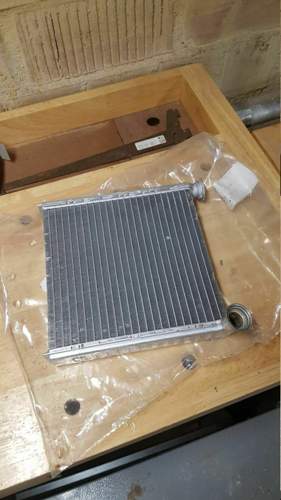

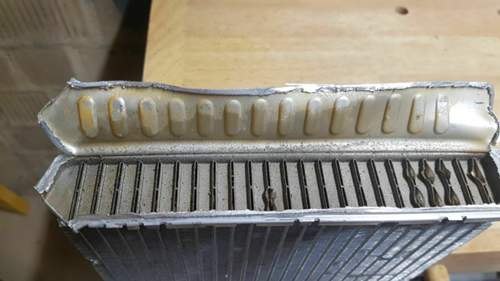

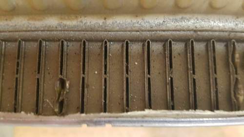

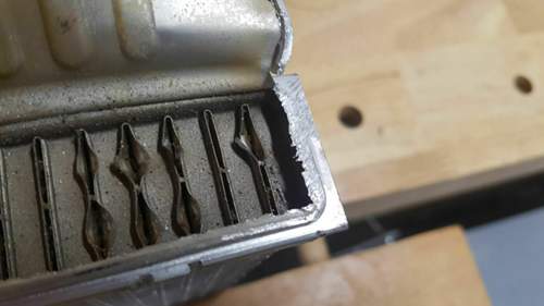

Gibt div. Beiträge mit verstopften Wärmetauschern hier. Ich denke, dass wird es sein.
VG Thommi
Themenstarteram 26. Oktober 2018 um 8:15
Und das kommt einfach so nachdem es 135.000 km funktioniert hat? Eigentlich schwimmt ja nichts im Wasserkreislauf rum.

mal ein Zwischenstand, Wagen steht seit heute früh bei einem VW Händler um den Fehler zu finden. Habe aber eben einen Anruf bekommen das sie nichts finden und erst mal eine Anfrage ans Werk stellen mussten. Morgen soll ich mehr hören. Bin echt gespannt ob sie was handfestes bringen oder mit Teiletauschen anfangen wollen.
Themenstarteram 16. November 2018 um 9:49
100 Punkte an Thommi. Es soll der Wärmetauscher sein. Montag kriege ich ihn wieder. 800 Euro soll der Spaß kosten. Wollen auch direkt den Kühlmittel Behälter mit wechseln. Da Frage ich nochmal nach dem genauen Hintergrund wenn ich vor Ort bin.
