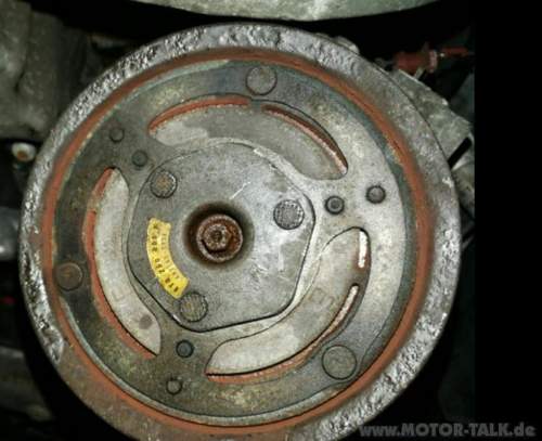

Melde mich nochmal zurück ,
Hab jetzt endlich das Teil bekommen , Audi hatte ein wenig Lieferprobleme .
Nun ja folgendes Problem ich bekomme die Schraube nicht gelöst Scheibe dreht mit was auch klar war .
Nur mein Werkzeug was normal dafür gedacht wäre funzt nicht . Ich kann an der Scheibe nichts arretieren oder sonst was .
Gibt es von Denso ein Spezialschlüssel ?
Oder hat jemand eine andere Idee wie ich das Teil endlich runter bekomme .
246777c9-209b-4d26-937c-5ba22badd459
Laut Leitfaden gibt b.z.w. wird kein Sonderwerkzeug benötigt.
Schraube festhalten und die Kupplungscheibe drehen.
So lange die Magnetkupplung nicht angezogen hat wird sich die Riemenscheibe immer frei drehen.
Themenstarteram 17. August 2018 um 21:26
Hmmm,
Keine Chance , bekomm sie so nicht runter gedreht .
Ist natürlich schön ätzend , wenn es an so ner Kleinigkeit jetzt hapert ???? kurz vor dem Ziel .
Halte doch die Riemenscheibe mit einer Zange und lasse sie gegen das Gehäuse laufen.
Wenn man hat geht auch ein Schraubstock.
Wenn da was verbogen wird ist doch egal wird ja doch erneuert!
