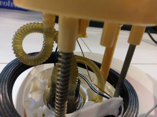

Heute Dieselversorgung geprüft. Pumpe hat nicht gefördert. Stecker gezogen und gemessen. Spannung liegt an. Kraftstofffördereinheit ausgebaut und Strom auf Pumpe gegeben, keine Reaktion. Nach Ausbau der Pumpe aus dem ganzen Plastikgehäuse lief die Pumpe wieder. Aber wahrscheinlich nur eine Frage der Zeit bis diese wieder steht. Leider konnte ich den Schlauch nicht sauber von der Pumpe trennen und musste leider die komplette Einheit bestellen. Warum baut man sowas.
Schmutz im Tank? Mal vorsichtig mit Preßluft ausgeblasen?
Ich werde es komplett ersetzen. Das Risiko ist mir zu groß nochmals liegenzubleiben.
Und ja an der Einheit war ein schwarzer Film. Ich war erschrocken.
die Schläuche sind normalerweise weiß. Motoröl im Tank?
@BLiZZ87 schrieb am 16. Januar 2024 um 17:33:50 Uhr:
Kann ich dir nicht sagen ob Öl im Tank ist. Ich hab keins rein gekippt. Hab das Fahrzeug seit ca. 2 Jahren.
Das Teil was ich jetzt bestellt habe hat auch schwarze Schläuche.
ich finde es auffällig das dort alles so schwarz ist. Hier eine die mehr als 250tkm gelaufen ist.
