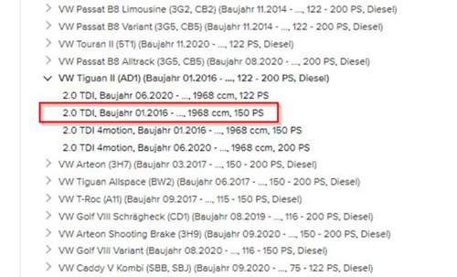

ich fahre einen Tiguan 2 Facelift mit dem 2,0 TDI Motor EA288 evo.
Da meine Garantie in Kürze ausläuft, wollte ich den Service selbst machen, allerdings finde ich keinen Ölfilter zu diesem Motor auf den üblichen Seiten...
Sind die Ölfilter nicht frei verkäuflich, bzw. nur direkt über VW zu beziehen?

https://m.autodoc.de/bosch/18408560
Schau mal auf autodoc.de
Beste Webseite dafür. Da gibt es alles. Bin seit 4 Jahren stammkunde.
Danke, passt es wirklich?
Bei Autodoc lässt sich meine Motorisierung (150 PS FL) gar nicht auswählen...
Warum nicht?
Steht doch mit dabei (siehe Bild).
Ich denke mal, dass es egal ist ob VFL oder FL.

Naja, 2016 wurde ein anderer Motor verbaut... also sind der EA288 und der EA288 evo hinsichtlich des Ölfilters baugleich?
Nein, also ein Ölfilter ist ja ein Anbauteil. Der hat nichts mit dem Motor selbst zu tun. Es kann sein dass ein 3.0 TDI im Touareg den gleichen Filter hast wie du im Tiguan, aber der Q7 oder der Cayenne einrn anderen hat obwohl es der gleiche Motor ist
Ich vermute mal, wenn der Filter beim EVO ein anderer wäre würde beim Bj. "von/bis" stehen.
