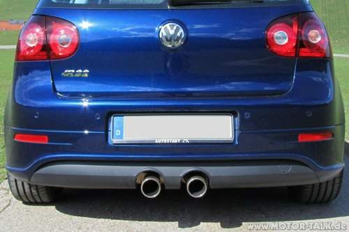

hallo ich fahre einen golf 5 2,0 tdi individual sportline so möchte mir jetzt einen r32 heckansatz zulegen nur wollte ich fragen was für möglichkeiten habe ich wegen der auspuffanlage würde schon gerne zwei endrohre da haben :D also hab mir überlegt blenden dran zu kleben hoffe jemand kann mir helfen

ja kauf die heckschürze + Blende und dann einen passenden ESD. Aber besser mit 90 oder 100mm durchmesser , die serien-80mm sehen so verloren aus in den großen ausschnitten !
Napexx bietet glaub ich größere endrohre an...
schaust du hier in der bucht.
das ist genau was du suchst.
irgendein bastelmist mit angeklebten blenden hält nicht und sieht sch***e aus... ;)

habe mich damals auch für die napexx-anlage entschieden.
qualitativ nach fast 4 jahren noch immer tip top...

hatte am anfang erst bauchschmerzen weil man ja bei esd doch immer so die großen namen wie rhemus etc. im hinterkopf hat.
napexx sagte mir danals rein garnichts.
doch nach langer recherche waren napexx echt die ersten - und damals einzigen - die für `nen Ver diesel `nen nachrüst-esd im gti-design für den original-vw-gti heckansatz angeboten haben.
alle anderen hatten nur esd im programm, die so hässlich unter dem original heckansatz ohne aussparung rausgekommen wären.
auch der preis war damals mit ~350 € für `nen edelstahl-esd echt fair.
soundmäßig kann ich da natürlich kein votum abgeben. diesel bleibt diesel. da ist auch mit dicken töpfen nix zu hören...
und selbst wenn das ding jetzt abfallen sollte (was nicht danach aussieht!!!), würde ich den gleichen wieder kaufen.
optik ist stimmig und hält was er verspricht.
kann dem themenstarter also die ganze sache so aus 1 hand empfehlen...

ok klappt es dan auch mit einem originalen r32 endschalldämpfer hab nähmlich einen fast neuen gefunden klappt das auch oder sieht das kake aus bin neuling also habt geduld mit mir :D

Nein, weil die wahrscheinlich keinen 4 Motion hast , die Rohrführung ist anders
hättest einen 4motion dann brauchst nen adapter , weil der anschluss anders ist
und zusätzlich gibts darauf keinen Tüv

100mm passen PERFEKT in die aussparungen...

wie gesagt, ich würde da keinesfall nur irgendeine blende anbasteln die nicht mir der abgasanlage verbunden ist! das sieht besonders im winter schön peinlich aus, wenn`s unter der heckschürze qualmt und nicht aus den sichtbaren endrohren! zumal ich da auch inständige bedenken bezgl. tüv hätte!
dann lieber garnicht, also so `ne halbe bastellösung mit nicht angeschlossenen endrohren!!!;)
soll ja schließlich gut und nicht peinlich aussehen!!
zumal du bei einem echten esd daran denken solltest, dass zwischen dem heißen esd und der heckblende etwas platz sein muss. wenn der spalt zu klein ist, schmort dir sonst der heckansatz weg, oder der esd klappert ständig an der schürze...
90mm reichen daher auch vollkommen aus!
