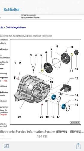

Ich bräuchte mal ein paar Rückmeldungen von 2.0er 190 TDI quattro Fahrern.
Folgendes Geräusch habe ich:
Fährt man ganz normal und geht vom Gas, Geschwindigkeit fällt auf 70kmh und es entsteht ein hochfrequentes Piepsen/ Fiepsen ( wie eine Hundepfeife). Bei 64 ist es am lautesten und sehr penetrant. Es tritt nur im Schubbetrieb auf, Aussentemperatur ist egal, Reifenart und Größe auch egal. Bei konstant 98kmh im leichten Zugbetrieb ist es auch da....aber leise.
Macht man wärend des Piepsens in N, gibt minimal Gas oder fährt auf Fahrstufe E ( welche ja das Getriebe im Schub abkuppelt) ist es sofort weg.
Jemand von den 2.0 quattro Fahrern ( gibt js nicht soviele) was ähnliches beobachtet ?
Ich vermute ein Lager im Getriebe selber, Kardanwelle und Radlager machen mahlendere Geräusche

Ich habe das mit meinem 2.0 TDI 190ps noch nicht beobachtet. Aber meiner ist kein quattro. Vielleicht ein Lager vom s tronic Kupplung? Hört sich nicht an wie ein spezifisisches Quattro problem
@arnoe1980 schrieb am 1. November 2019 um 17:45:09 Uhr:
Ja.
Ist schon häufig hier vorgekommen.
Hat(e) meiner übrigens auch.
Beispiel
https://www.motor-talk.de/forum/getriebe-singt-t4202749.html?page=0
