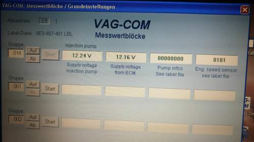

So, heute hab ich eine gebrauchte Pumpe eingebaut. Jetzt läuft der Hobel endlich. Die alte war in de fritten...
Pumpenstatus MWB 18 alles 0
Fehlercode 01318 34-00 - keine Fehlerart erkannt + blinkende Glühfadenbirne
Weiss wer was das heissen soll? Lt. MT Beiträgen soll das nen SW-Fehler sein, aber ne konkrete Lösung finde ich nicht dazu. Laufen tut er sauber und ruhig eigentlich...
