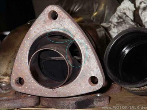

Moin,
Unterdruckdose arbeitet. Nein, habe nicht am Gestänge gedreht. Habe den Turbo getrennt und gereinigt. Also VTG auseinander und wieder zusammen. Ging einwandfrei.
Jetzt habe ich aber eine andere Vermutung, die Schaufelräder an der Gusseisenseite des Turbos sahen lediert aus.
Und an der VTG musste ich auch einige "Einschläge" glatt machen. (die bestimmt von den Schaufelstücken kamen).
Dann kann ich wohl stark davon ausgehen das der Turbo die Hufe gehoben hat,oder!?
Das Schaufelrad hat nämlich an Umfang verloren, hatte es nur nicht mehr so genau vor Augen als ich ihn ausgebaut hatte.
Habe mir ebend Bilder von nem anderen Turbo angeguckt, und da war ich doch schon sehr erstaunt, was da alles fehlt!!
Aber wie kommt so etwas??
Danke...

Wegschmeissen! Leider! Und neue Abgaskrümmer + Kompensationsrohre einbauen
bevorein neuer TL reinkommt! (Meist zerlegen die sich innerlich und "schmeissen" Teile in den TL)

Danke für die mal wieder schnelle Hilfe. Weisst du zufälliger weise was da auf mich zu kommt?
Wo liegen die denn Preislich so?

Du kannst ja versuchen einen Austausch-TL von seriösen Firmen zu kaufen das dürfte der größte Posten sein. Die Rohre nicht die Welt.

Das Mittelstück davon und auch die AGR brauchst du nicht.
!Kauf dir keine gebrauchten Teile! Zu viel Arbeit dabei und zu gefährlich da sich gebrauchtes Material noch schlechter beurteilen läßt. Auf neue Teile hast du bei Audi 2 Jahre Garantie! Wenn durch die neu gekauften wieder was kaputt geht werden die sogar von Audi Ausgatauscht.
