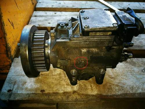

welchen oring meinst du? wo sitzt der? und was ist ein knackfrosch am filter?
Auf der rechten Seite der Einspritzpumpe ist eine Torx-Schraube mit einem pfeilförmigen Blech drunter. Darunter sitzt ein Oring, der mit der Zeit hart wird und die Pumpe dadurch Luft ziehen kann, was zu einem schlechten Anspringen nach etwas Standzeit führt.
Der Knackfrosch ist ein Ventil im Kunststoffgehäuse auf dem Dieselfilter. Das Kunststoff kann mit der Zeit mikroskopisch kleine Risse bekommen, wodurch hier Luft ins System kommen kann.
Allerdings sind das typische Symptome, die generell nach längerer Standzeit zum schlechten Anspringen führen. Das scheint ja bei Dir nicht der Fall zu sein. Hatte ich nicht bedacht.
Aber ne schwache Anlasserdrehzahl durch nen verschlissenen Anlasser oder alter Batterie kann dazu führen.
Wenn er glüht, sind die Bedingungen günstiger, wie auch wenn es warm ist. Bei den Temperaturen wo er grad nicht glüht, kommt’s dann wohl oft zu Problemen
