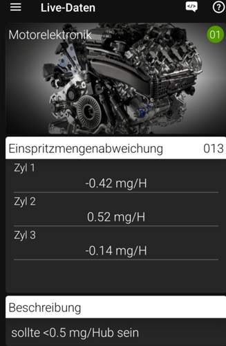

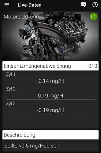

Ich hatte die gleichen Symptome bei meinem 2.7 TDI CANC-Motor BJ 2010. Leichter Geruch von Abgas/Diesel typischerweise im Stand bei laufendem Motor. Ein erster Hinweis waren die Werte von der Einspritzmengenabweichung. Sollten unter 0,5 mg/Hub sein. Siehe Bild 1. Bei mir war der Zylinder 2 meines CANC-Motor das Problem. Habe direkt alle Kupferdichtungen der Zylinder 1, 2 und 3 tauschen lassen bei 440.000 km. Anbei ein Foto (Bild 2) der alten Dichtungen. Die anderen beiden waren auch schon fast durch. Hat etwas länger als eine Stunde gedauert und 150,- Euro gekostet. Zylinder 4, 5 und 6 hatte ich schon 2019 machen lassen.
Kupferdichtungen Injektoren
Wie sind jetzt Deine Werte zur Einspritzmengenabweichung?
