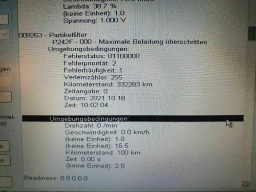

Hallo
Gestern ist nach kurzen Stadtfahrten die DPF-Lampe angegangen.
Kurz darauf kam das gelbe Motor-Symbol und die Glühwendel blinkte -> Notlauf.
Habe mal den Fehlerspeicher und die MWB 100--104 ausgelesen. siehe Datei
Als Fehler wird zwar "Partikelfilter: Maximale Beladung überschritten" angegeben.
Im MWB 104 ist die Russmasse jedoch bei 16,5 (%?) und sollte eig. kein Problem sein.
Km-Stand: ca. 196 TKM.
Was meint ihr?
Danke und Gruss

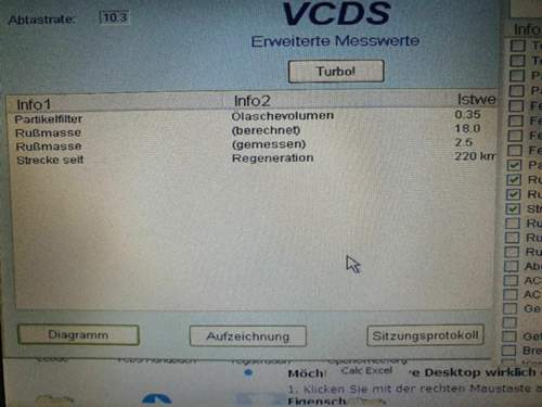

Hast du mal versucht eine Notgeneration per VCDS zu machen?

Dein Problem liegt aktuell NICHT an der Russmasse, sondern an nicht passenden Werten der Abgastemperaturüberwachung.
Bei nicht plausiblen Werten der Abgastemperaturüberwachung bringt weder eine Notregeneration per VCDS noch per VAS etwas, da in solchen Fällen die Regeneration unterbunden / abgebrochen wird.
Laut Diagnoseeinträgen bereits 2mal erfolglos abgebrochen.
Bei Weiterfahrt / weiteren Regeneratiosversuchen ohne Fehlerbehebung bezüglich der Abgastemperaturüberwachung ist der DPF bald tatsächlich so überladen, dass u.U. eine Regeneration nicht mehr möglich ist.
Desweiteren ist bei der Laufleistung nicht nur die Russmasse, sondern ebenfalls die Aschemasse relevant.
Hier ist vor einer Regeneration die Plausibilität der Abgastemperaturgeber zu prüfen, ggf. der Sensor, welcher keine plausiblen Werte liefert zu ersetzen.

Noch eine Info zu Aschegehalt im DPF:
Bei Werten ab 60 Gramm für 4-Zylinder-Motor bzw. ab 0,52 Liter für 6-Zylinder-Motor muss der Dieselpartikelfilter erneuert werden ! (Quelle: ElsaWin)
Grüsse und danke für eure Infos.
Ja das kann ich bestätigen. Habe das mal vom Serviceberater in ElsaWIN gezeigt bekommen.Die Grenzwerte wurden so dargestellt. Habe es mir gleich Wort für Wort notiert.
"Bei Aschemasse <= 60 Gramm oder <= 0,52 Liter kann das Fahrzeug weitere 30.000 km betrieben werden."
Wobei sich die 60 Gramm auf die 4-Zylinder und die 0,52 Liter auf die 6-Zylinder bezog.

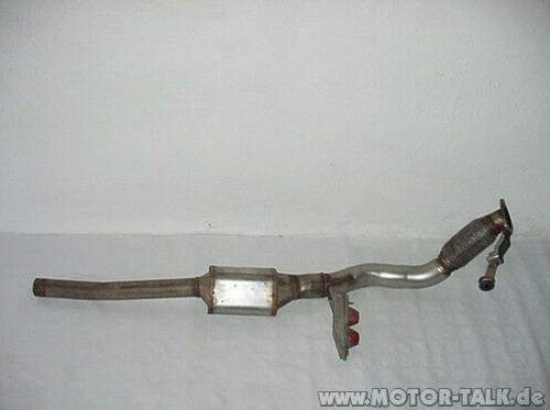

Letztlich war die eigentliche Fehlerursache ein mit Asche beladener DPF.
Es kamen folgende Lösungsansätze in Frage:
Neuer DPF ca. 1000.-
DPF-Reinigung ca 400.-
DPF off
Ich habe mich für die letztere Lösung entschieden. Seitdem ist Ruhe.

ne dumme frage wie hast du den dpf weggemacht ? durchgebort oder wie? und wie gehst du mit den notlauf geht der automatisch weg oder muss man den wieder in der diagnose schicken?
Themenstarteram 30. September 2012 um 9:56
Hi
DPF hat jetzt ein durchgebohrtes Loch.
Den DPF habe ich aus dem MStG rausprogrammieren lassen. Dies ist unbedingt erforderlich.
Vorhandene Fehler können mit VCDS gelöscht werden. Dann ist auch der Notlauf weg.
Grüsse
