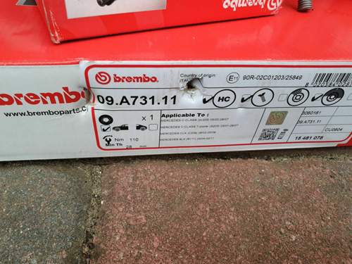

Ich wollte an meinem C320CDI W203 BJ 2006 die AMG 4 Kolben Bremse nachrüsten. Leider ohne Erfolg.
Wenn ich die 345 mm Bremsscheibe montiere und dann den Sattel montieren möchte, stößt dieser an der Scheibe an, sodas ca 5 mm fehlen um die Bolzen rein zu schrauben.
siehe Bilder
Hat vielleicht einer ein Tip oder eine Idee woran es liegen konnte?
Sollte doch eigentlich Plug and Play sein... ??

Du wirst einen 4 Kolben Bremsattel für eine 330mm Anlage haben.
15mm Unterschied durch 2 ergeben deine 7,5mm Differenz beim Anschrauben.
Nimm mal die alte 330mm Scheibe und probiere ob du den Sattel anschrauben kannst, du wirst sehen das geht. Das ist aber nur zum Test.
Eine 345mm Bremse passt plug and play beim C 320 cdi.

Die Bremsbeläge sind bei 330 und 345 mm Scheiben identisch.
Um sicher zu gehen das Du die Bremssättel für 345 mm Bremsscheiben hast kannst Du mal die Führungsstangen der Bremsbeläge nachmessen.
330 mm Scheiben: ATE 13.0460-0275.2 = 96,3 mm
345 mm Scheiben: ATE 13.0460.0269.2 = 100,5 mm

Kleiner Nachtrag zur genauen Bestimmung der Bremssättel:
330 mm Scheiben: Abstand ca. 91 mm (von Innen zur Gewindehalterung Außenrand gemessen)
345 mm Scheiben: Abstand ca. 98 mm (von Innen zur Gewindehalterung Außenrand gemessen)
siehe Fotos...
Die Bremssättel für 345 mm Bremsscheiben wurden mit Sportpaket 949 bei diversen MB-Modelen verbaut. Wo weiß ich nicht.
Da steht dann auch "Mercedes-Benz" drauf.
MB Teile-Nr. A0024200983 und A0024200883
Sattel für 330iger Scheiben
Sattel für 345iger Scheiben

Hier wurde doch schon klar gestellt, dass es nichts mit der Radnabe zu tun hat. Es gibt die 4 Kolben Bremsanlage für 330 und 345 mm Bremsscheiben. Ich habe halt die für 330 mm Scheiben.
