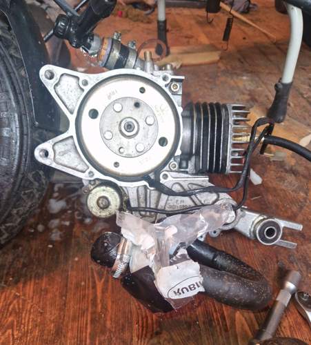

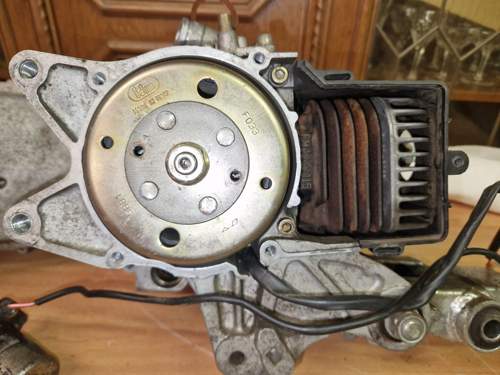

Moin zusammen,

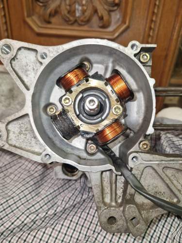

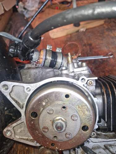

ich habe eine Italjet Verlocifero 50 geschenkt bekommen. Der Roller stand viele Jahre in der Garage und der Vorbesitzer hatte ihm abgestellt, da er Nebenluft gezogen hatte.
Ich habe nun den Motor komplett überholt, also alle Dichtungen getauscht, neuer Kolben und Zylinder, Lager, Schläuche, Membran. Den Vergaser habe ich im Ultraschallbad gereinigt und die Dichtungen erneuert.
Leider gibt er keinen Ton von sich.
Kurz meine bisherige Diagnose aufgezählt:
- Benzinhahn läuft - Sprit ist im Vergaser.
- Wenn ich die Kerze an den Motorblock halte, habe ich einen sehr kleinen Funken.
- Eingebaut hat die Kerze auf jeden Fall Massekontakt.
- Polrad und Statorpaket sind richtig montiert. (Passfeder ist drin)

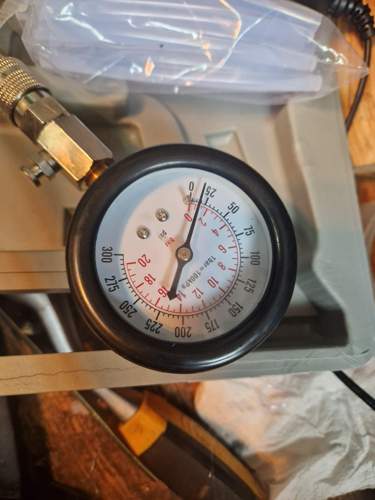

- Kompression sind 9 bar (mit e Starter etwas weniger)
- Ölpumpe läuft.
- Wenn ich Benzin oder Bremsenreiniger direkt in den Zylinder gebe, tut sich immer noch nichts.
Meine Vermutung ist daher nun die Zündanlage. Vielleicht habe ich im eingebauten Zustand keinen Zündfunken mehr oder er reicht nicht aus?!

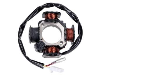

Ich habe nach einem Youtube Video einmal die Zündspule durchgemessen. In einer Ersatzteilkiste war noch eine weiter Zündspule (No-Name). Hier die Ergebnisse:
- Zwischen Masse und Zündkerzenkabel 5.33 kOhm (bei der No- Name 3,31kOhm)
- zwischen Masse und Plus 4,9M Ohm (bei der No- Name 60M Ohm steigend)
- Zündkerzenstecker 24,31kOhm
Die Werte sind jetzt deutlich höher als die im Video gemessen. Sind die Zündspulen defekt? Ich erhalte ja einen Zündfunken, aber ist der vielleicht zu schwach?
Oder liegt mein Problem wo ganz anderes?
Ich bin über jede Idee dankbar und kann auch gerne noch weiter Diagnose liefern.
VG Julian

Wenn der Zündfunke kontinuierlich schwach ist, könnte es schon mal helfen, sämtliche elektrische Verbindungen zu kontrollieren, die mit der Stromversorgung der Zündanlage zu tun haben.
Also alle Leitungen und Stecker, inklusive Zündschloss bzw. Killschalter.
24.3 kohm am ZK Stecker ?
Viel zu viel . 1 kohm wäre normal oder höchstens 5 kohm beim Entstörten Stecker.
Stecker tauschen gegen 1 kohm ZK Stecker oder Du hast da einen Messfehler dringehabt.

Ich habe bereits geschrieben, dass ich selbst mit Benzin/ Bremsenreinger DIREKT im Brennraum keine Zündung erhalten. Ein etwaiges Vergaserproblem wollte ich daher erst mal hinten anstellen.

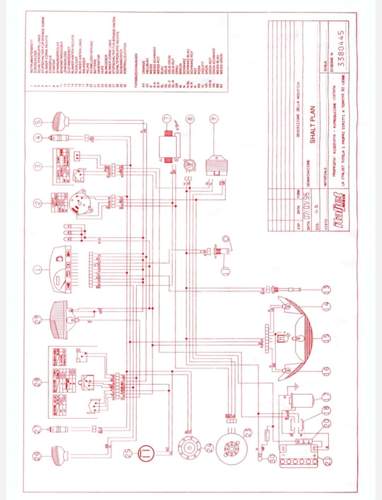

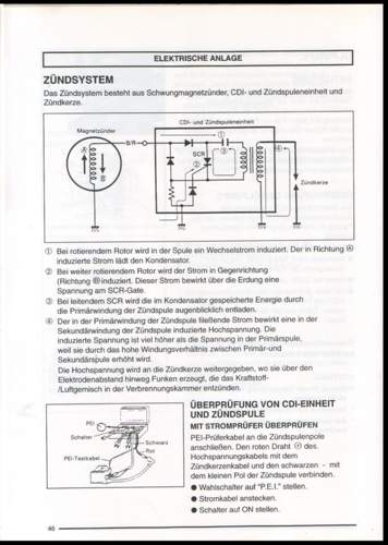

Moin,
ich hab noch mal ein Handbuch inklusive Schaltplan gefunden.
Sehe ich es richtig, dass der Zündzeitpunkt durch eine CDI vorgegeben wird, welche in der Zündspule sitzt?
Zu der Zündspule gehen nur zwei Kabel Masse und 40V direkt von der Lichtmaschine. Woher weiß denn die Zündspule, wann der Kolben oben ist?
Kann da noch irgendwas defekt sein?
Wie ich schon meinte, die Zündkerze ist trocken. Aber es kommt ja auch gar nichts, wenn ich es direkt in den Zylinder gebe. (Unterdruckhahn funktioniert, Schwimmerkammer ist voll, Membrane sind neu, Schwimmernadel funktioniert und durch die Düsen kann ich durchsehen)
Hat noch jemand eine Idee? Wie würdet ihr vorgehen?
Vielen Dank schon einmal.
LG
Die CDI ist nur das ausführende Organ ,das Signal dafür kommt vom PickUp zusammen mit dem Polrad.
