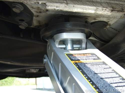

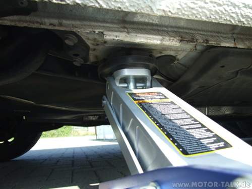

Jetzt die gute Nachricht, laut meinem Lieblingsmechaniker dort passen die Teile bei allen Fahrzeugen, die auf der PQ35/PQ36 Plattform aufbauen. Die geht bei VW wohl bis zum Sharan. Aber auch Audi und Skoda bauen auf dieser Plattform. Ein anderer MA von meinem Händler hat die sich aufgrund meiner Anfrage für seinen Sharan verbindlich bestellt. So wie ich heute auch! :D
Die Abdeckung vorne ist wie auf den Bildern im PDF beim Sharan wie auch beim Golf V vorhanden. Wird etwas gedreht und nach unten abgezogen.
Von den 2 Öffnungen hinten (beim Sharan 3) kann man sich eine aussuchen. Die sind grundsätzlich für die Richtbank gedacht. Also Gummipropf raus und Wagenheberaufnahme rein.

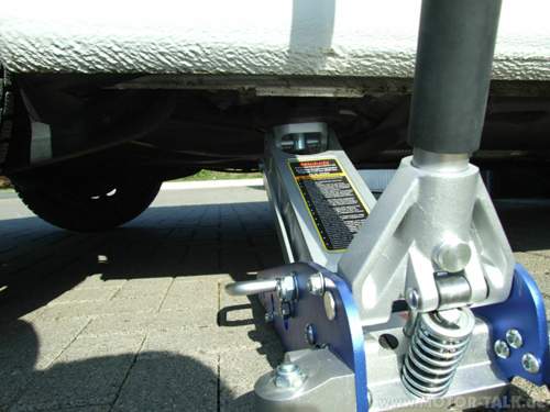

ich habe die Dinger an meinem A3 nachgerüstet und ich muß sagen sie haben mir im Herbst und erst heute wieder gute Dienste geleistet.
Ich benutze nen Rangierwagenheber mit nem Gummiteller. Um die Bedenken von Jared zu zerstreuen -> da wackelt absolut nix.
Die Löcher in die die Aufnahmen kommen sind ja eh die Aufnahmepunkte auf denen die Autos während der Produktion stehen. Meiner Meinung nach kann man ein Auto nicht sicherer anheben als an diesen Punkten.
Beim Audi S3 sind die Aufnahmen serienmässig verbaut um die Schweller zu schonen.
Gruß, V_Graf
