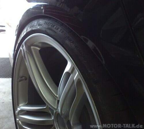

Ich würde gern die originalmaße der 20" Bereifung und Felgen des RS6 haben.
Des Weiteren würde michinteressieren ob man dann bei normalem S-Linefahrwerk die Kotflügel ziehen lassen muss. Ich habe einen S-line 4f Avant und möchte nichts verbasteln sondern nur 20" Felgen montieren, die sollen beide also Vorderachse sowie Hinterachse die gleiche ET haben, vielleicht hat ja sogar jemand Bilder.

hi, bei den rs 6 20 zöllern 9J x 20 Zoll ET 42 und reifen 255 / 30% Zoll bei mir ist es jedenfalls so und ich würde dir aufkeinenfall raten billigreifen zukaufen 1. ist Radlauf während der fahrt sehr sehr laut, das hört mann sogar bei geschlossenem fenster grip ist sehr schlecht besonders bei nässe. MFG.
GANZ NEBENBEI, DAS IST DIE SEITE WO MANN SICH BESONDERE REIFENGRÖßEN AUSRECHNEN LASSEN KANN ( http://www.snails-sliders.com/.../index.php ) , DIE MANN AUCH DANN FAHREN KANN IST NUR EINE EINTRAGUNGS UND KOSTENFARGE AUSDEMGRUND GIBT ES KEINE INSBESONDERE REIFENGRÖßE, VIELLEICHT EIN STANDART DER ÖFFTERS GEFAHREN WIRD .
sorry hab nochmal genauer in den schein reingesehen 9,5 J mit 275mm reifenbreite

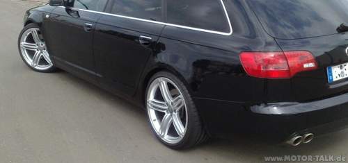

Danke für die passende Antwort mit Foto, sehr schick.
Hast Du Originalfelgen?
Tiefer gelegt oder original Fahrwerk?

hi, jo bei ebay sind keine grenzen habe goodyears 4 stück alle 7,5mm fast neu für 350euronen gekauft das geht schon, neu zuteuer ist klar davor hatte ich falken 20er und achilis nie wieder echt, federn 40mm h&r federn und original Fahrwerk, würde eher besseres gewindefahrwerk empfehlen weil ich zuviel verschleiss im inneren der hinteren reifen habe , mfg.
bin gerade dabei für meine frisch ersteigerten RS6 Felgen Reifen zu besorgen fahre einen ganz normalen 50/30 tiefergelegten A6 4f 2,4l welche Reifengrösse brauche ich denn ich war der Meinung 255/ 30 ZR 20vorn unt hinten müßten passen.

Felgenmaße 9,5 J 20 Zoll ET36
9,5 J 20 Zoll ET36
Das ist natürlich ein Brocken, ET 36 wird eine ganz enge Kiste, denke das du min 265/30 brauchst, der RS6 kommt Serie mit 275/35

Sie passen scho, aber vorne entweder vorne Begrenzer rein oder bördeln. Um hinten laut TÜV 5mm Mindestabstand Blech-Gummi zu gewähren muss leicht gezogen werden. Andere haben das aber auch ohne ziehen eingetragen bekommen, also einen Versuch ists wert.
