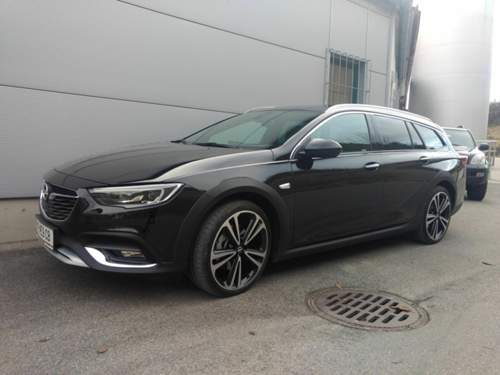

Moin Moin,
auch auf die Gefahr hin das es das Thema bereits gab. Dennoch zum einer Frage: Besteht die Möglichkeit die 20 Zoll Felgen von Opel bei dem 1.5 Motor zu montieren?
Im Konfigurator besteht nur die Möglichkeit diese mit dem Diesel zu bestellen.
Vielen Dank und beste Grüße
seit heute sind die 20" orignal felgen mit 245/35 typisiert und eingetragen.
opel hat bis zum schluss die freigabe nicht rausgerückt mit der fadenscheinigen begründung das lenkeinschlagbegrenzer eingebaut gehören die es punkt 1 nicht gibt und punkt2 nicht notwendig sind(passt bei vollem einschlag die flache hand des prüfers zwischen radhaus und reifen).
das einzige was wir seitens opel bekommen haben war das festigkeitsgutachten.
der prüfer meinte das das nur am willen von opel lag weil diese finden auf einen ct gehören diese optisch nicht rauf.
bin voll happy, darf nun amtlich damit rumfahrn :-)
und die anhängelast wurde auch auf 1800kg erhöht.

Überhaupt kein Problem. Nur Marketing- und Verbrauchsthematiken...
Super vielen Dank. Da fällt mir ein Stein vom Herzen :)
Müsste man die gesondert eintragen lassen bzw Änderungen am Fahrzeug vornehmen?
Bei meinem Insignia A hätte ein Lenkeinschlagbegrenzer eingebaut werden müssen wenn der nicht so oder so schon die 19/20 Zoll Felgen vom Werk gehabt hätte!
Nein. Ich habe auch die "größtmöglichen" 18" Räder gekauft, aber im CoC Dokument stehen die 20" mit aufgeführt.
Technisch sowieso kein Thema: Ob du 8.5x18 ET49 oder 8.5x20 ET49 fährst, das Rad ist identisch groß. Mal mehr Alu, mal mehr Gummi. Aber in Summe gleiche Maße.

das ist interessant. Bei mir in den COC Papieren (1.5T 165PS) stehen nur bis 18" drin. Gibt es da noch Unterschiede?
Gruß Jörg
Dann wirds da evtl. wieder zwei unterschiedliche Lenkgetriebe geben.
Nein gibt keine 2 zwei unterschiedliche Lenkgetriebe.
Ja bei mir steht leider auch nur die 18 Zoll drin.
Aber „nur“ weil es da drin steht heisst das ja nichf zwangsläufig das es dabei bleibeb muss, oder :(
Borbet hat schon 20" Zubehör Felgen für den 1.5er Benziner
Ja die habe ich auch schon gesehen. Aber ich wollte eigentlich gern die 20 Zoll Opel Felgen fahren. Was man sich ja in dir Haare schmieren kann wenn Opel gür dieses Modell/Motorisierung keine Freigabe erteilt.
