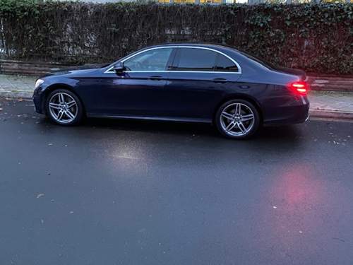

Mein a238 den ich seit 1 1/2 Jahren fahre, hatte von Haus aus die AMG Vielspeichenfelgen drauf. Jetzt verliert ein Rad hinten Luft, bis zu einem Bar pro Tag. Also für 600€ neu bereift. Was aber nichts brachte. Luft Verlust blieb. Beim 2ten Besuch des Reifenhändlers, wurde dann ein Riss in der Felge gefunden. Rad Innseite von der Kante bis zum Felgenbett. Eine neue Felge kostet dann mal eben 1300€. Schweißen würde bestimmt gehen ist aber in Deutschland nicht zulässig. Mercedes und AMG nehmen sich natürlich nichts davon an. Da ich keine Bordsteinkanten hoch fahre, ausser abgesenkte Kanten, kann es nur durch ein Schlagloch oder einen abgesenkten Kanaldeckel passiert sein.
Als Winterreifen fahre ich 18 Zöller und dabei festgestellt, dass der Fahrkomfort damit viel besser ist. Bei den großen Felgen knallt jedes Schlagloch mächtig durch. Bleibt ja auch nicht aus bei 275/30 er Reifen. Welche ja auch noch diese Runflat Reifen haben. Wo die Reifen nochmal verstärkt sind und somit auch den Fahrkomfort weiter verhärten.
Meine Frage nun, einen neuen Satz 18 Zoll Felgen kaufen oder doch nur die eine Felge ersetzen? Gibt es mehr Gründe 20 Zoll Felgen zu fahren ausser der Optik?

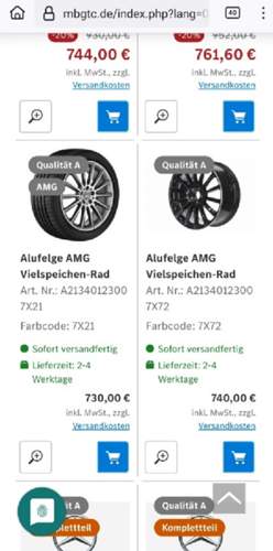

Ich würde bei den 20" bleiben mal beim MBGTC nach einer passenden Felge schauen.

Hallo zusammen, bei MBGTC sind einige im Angebot VG

Würde eher bei ebay gucken wegen Felgen; günstiger als bei MBGTC.. Zur Not neu bereifen, immer noch günstiger als MBGTC.

20 Zoll sind auch mit normalen Fahrwerk oder Tieferlegung kein Problem.
Das Problem sind die Runflat Reifen, die sind einfach zu hart, wodurch der Schlag wenig vom Reifen abgefangen wird.
Ich würde dir empfehlen, 1 Felge zu ersetzen und auf andere Reifen um zu steigen. Ich fahre im Sommer die Michelin Pilot Sport auf den 20 Zoll und bin absolut begeistert.
20 Zoll und Runflat wird in einigen Thread‘s hier als sehr problematisch beschrieben ( Risse in den Flanken, einseitig abgelaufen) und viel Auswahl hat man auch nicht an Markenreifen. Weil der Markt nicht soviel her gibt sind sie auch noch recht teuer.
Hallo. E Coupé ohne die AMG 20 Zoller finde ich verliert gleich 50% an Attraktivität. Bei der Limousine kann man das noch weglassen. So wie ich. Ich finde es absolut zu hart. Es sieht sehr schön aus aber nach wenigen Wochen habe ich bereits keinen Spaß mehr am fahren. Runflats habe ich neulich ersetzt durch normale…weil die von innen gerissen sind…was ich nur durch Zufall beim bremsen Wechsel festgestellt habe. Ich rate davon ab! In deinem Fall: schade …Würde beim e Coupé wirklich nicht 18 Zoller fahren egal wie viel comfortabler es ist…

1.300.-€ für 20"...das passt nicht. Selbst für meinen GLE W166 haben die
20" AMG nur 900.-€ gekostet - original bei Mercedes. Das würde ich nichmal
recherchieren.
