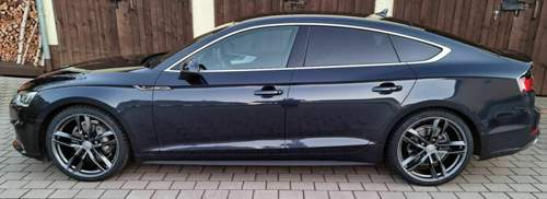

Für die AVUS Racing AF16 ANTHRACITE POLISHED mit 255/30 R20 Reifen
Audi-a5-20-zoll-felgen
Am Fahrwerk hab ich nichts geändert. Die Farbe ist mondscheinblau, ist auf dem Foto nicht so gut zu erkennen.
Sieht sehr schön aus ! Was sind das für Felgen Maße?
Danke :) die sind 9 Zoll breit mit Einpresstiefe 33mm (9.00x20 ET 33).

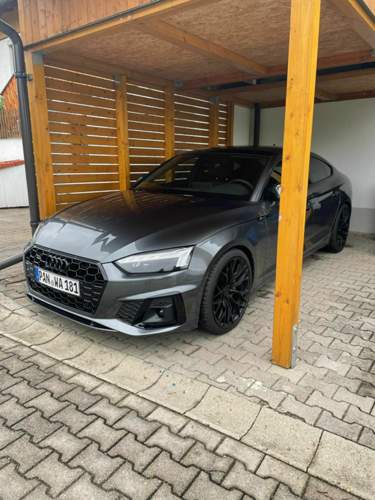

Concaver CVR1 in 9,5x20 ET25, damals noch mit Standardfahrwerk.

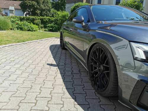

Ich fuhr nur ganz kurz mit Standardfahrwerk aufgrund von Lieferschwierigkeiten.
Aktuell verbaut sind H&R Gewindefedern mit den gleichen Felgen.
Die Höhe auf dem Bild wurde per Einzelabnahme vom TÜV eingetragen.
Ich persöhnlich finde es schon deutlich "strammer" als Original, aber nicht zu hart. Federweg ist ja noch vorhanden und schleifen tut nichts. Das gesamte Fahrverhalten ist jetzt sportlicher als Original, was dem Auto meiner Meinung nach nicht schadet.
Hin und wieder bei steilen Gründstückseinfahrten oder Tiefgaragen bemerke ich ein leichtes Aufsitzen/Schleifen des Unterbodens bzw. dieser Plastiklippen unterhalb der Stoßstange vor den Vorderreifen, aber sonst hab ich jetzt seit ca. 10.000km keinerlei Probleme feststellen können.

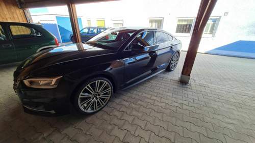

Diese Felgen sind es nun geworden.
Wheelworld wh18 daytona grau hochglanzpoliert 9x20 Zoll et33
HINTEN 10 MM SPURVERBREITERUNG PRO SEITE
Auf 255 30 ZR20 [ Hankook s1 evo 3 K127 ]
vorne wären mit der Felge 8mm Distanzen möglich. Dann passt die Spur auch wieder einigermaßen.
Stimmt , vorne ginge noch was , aber finde es so auch ganz stimmig.

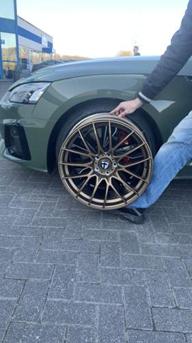

Tomason bronze matt in 9x20" 255/30 ET32 mit Conti TS870P als Winterrad
