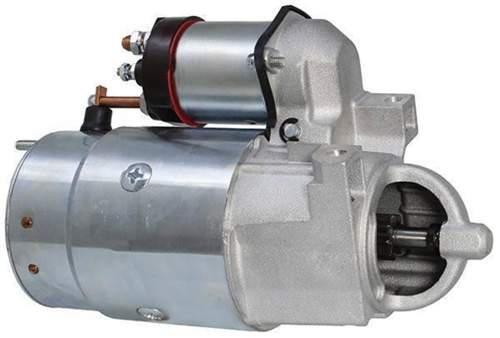

Nur von unten kommst du da dran. Der Anlasser sitzt zwischen Motor und Getriebe und sieht so aus.
Anlasser
Aus meiner Sicht passen die beschriebenen Phänomene nicht zu einem defekten Magnetschalter.
Entweder ist die Batterie kaputt und hat nicht mehr genug Kapazität oder was bei diesen Autos auch gerne passiert, die Masseverbindungen sind korrodiert.
