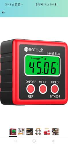

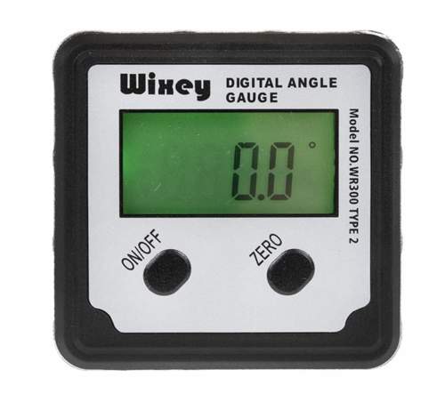

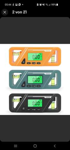

Hast du auch einen Winkelmesser benutzt und hattest du eine Vermessungsbühne? Diese Sachen habe ich zur Hand deswegen meine ich das man es wagen kann. Mein Niveu liegt 10mm über der Nulllage somit versuche ich es selber. Wenn das nicht klappt gehts zu MB
Ich denke mit Passthru kann man natürlich auch die Höhe einstellen. Aber das ist der anspruchsvolle Prozess für welchen eine Neigungsmessung an den Querlenkern erforderlich ist. Das automatische Anfahren des einmal eingestellten Niveaus ist dagegen einfach mit einem Mausklick erledigt. Das ändert aber nichts an der grundlegenden Höheneinstellung wie vorgehend angerissen.
Und ja, wie Du am Anfang schilderst, wenn der Höhenstand 10 mm ist und nicht nahe Null, könnte ggf eine neue Kalibrierung sinnvoll sein. Aber da würde ich mich vorher zum kompletten Prozess schlau machen, gerade wegen der Neigungsmessung. Ggf das Auto erst mal hochfahren mit der Airmatic-Taste, runterlassen und dann schauen, wie die Werte sind.
Und Xentry Passthru ist einfach die Software-Version, welche MB anbieten musste für freie Werkstätten, damit die teure StarDiagnose kein Wettbewerbshindernis darstellt. Die haben ja nicht dauern nur MB-Fahrzeuge zum Auslesen. Dafür geht es auch nur bei Euro 5 und 6 Motoren im PKW-Bereich. So mein Wissensstand.
Tatsächlich geht Passthru eingeschränkt auch schon beim W220 und W211 . Es können nur nicht alle Steuegeräte erreicht werden die noch mit dem K Line System arbeiten....glaube das ist der Vorgänger des Can Bus. Ich habe mir schon alle Wis Dokumente für die Neukalibrierung ausgedruckt und werde später schonmal einen Blick unters Fahrzeug wagen wegen den Anlegepunkten des Neigungsmesser den ich mir bestellt habe.
