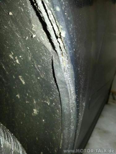

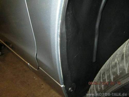

habe heute sowohl hinten als auch vorne die Radhausverkleidung demontiert, da ich darunter Mike Sanders Fett aufbringen möchte - als Rostschutz.
Und was muss ich sagen, an den Falzen (abgedeckt von der Plastikverkleidung) habe ich bereits Rostansatz. Siehe Bilder. (sind die vorderen Ratkästen - hinten ist noch alles i.o. -also zumindest kein Rostansatz - aber die Farbe geht halt langsam flöten da die Verkleidung am Lack kratzt)
Werde am Montag mein Auto mal zum Händler stellen. Was ist hier zu tun?

So war heute bei Volvo. Rostschutzgarantie greift nicht - da durch Steinschläge hervorgerufen. Der Freundliche meinte aber, ich soll mir keine Sorgen machen - nur leicht abschleifen und drüfberlackieren und dann die Radhausverkleidung wieder drauf. Da bis zum Dach alles vollverzinkt wäre, würde da nichts weiter rosten.
Werde ich jetzt auch so machen + zusätzlich noch Mike Sanders Fettband zwischen Kotflügel und Steinschlagschutz - dann kommt da nie mehr was.
Die Stellen zwischen Türe und Kotflügel wurden ausgebessert.

Habe eben die Raskastenverkleidungen vorne wieder montiert - und mir nach den Aussagen meines Händlers die "Roststellen" nochmal genau angeschaut.
Ich konnte die "Roststellen" ganz einfach mit meinem Fingernagel wegkratzen, darunter war eine unversehrte Zinkschicht. Ist wohl doch alles in Butter.
Jedenfalls werde ich kommendes Wochenende alle Beschädigungen vorsorglich mit Rostumwandler behandeln und dann einen klecks Farbe druff.
Ausserdem werde ich zusätzlich das Mike Sanders Fettband einpflanzen und dann den kompletten Radkasten innen mit Mike Sanders fett einstreichen.

also Volvo hat keine verzinkten Fahrzeuge......das gabs bis 2004 bei Audi...heute auch nicht mehr und nur Porsche baut echt feuerverzinkte Karosserien.
Aber auch Zink scheuert irgendwann durch. Volvo verbaut gegenüber einigen anderen Herstellern diese Art der Kunsstoffeinsätze. Mercedes und BMW verbauen textile Einsätze mit entsprechendem Abstand zum Blech.....machen sich vielleicht andere Gedanken.
Ich sehe hier auch mit Fettband keine Chance es das Scheuern dauerhaft zu vermeiden, da gerade Fett Schutz magisch anzieht. Bei meinem C70 wurde ein Korrosionsschutz in den Hohlräumen mit Mike-Sanders und am Unterboden und Radkästen mit Teroson Terotex Ultra durchgeführt. Dazu mußten auch sämtliche Verkleidungen entfernt werden. Bei der anschließenden Montage wurde Fett an die Kontflügelkante aufgebracht und die Einsätze montiert......ob das nicht scheuert....wer weiß.
Hier müßte eine völlig andere Konstruktion Abhilfe schaffen, aber das wird Volvo nicht machen.
Wer hat denn andere Vorschläge.....es betrifft ja alle Modelle nicht nur den V50.

wie ist dieses Thema denn nun ausgegangen. Nach einigen Recherchen kann man sagen, dass Volvo grundsätzlich die im Radhausauschnitt geklemmten Kunststoffeinsätze verbaut, die nur an den "Enden" verschraubt werden. Daher können sie im gesamten Ausschnitt scheuern, da Vibartionen und Schmutz in die Ritzen gelangen.
Papst hat die Einsätze demontiert gesäubert und eine Lage "Mike-Sanders-Fettband" unterlegt. Nun.... Schmutz kann dort immer noch eindringen....das läßt sich auch nicht verhindern.
