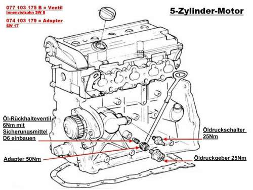

ps. wenn es zwei geber sind sag mir doch bitte gleich mal wo genau die sitzen... dann spare ich mir die sucherei... danke
Moin
Geber sitzen wie beim NF vorm Auto stehend rechts am Motorblock, beim MC unterm Warmlaufregler. Einer von beiden ist diese "Dose", eine Öldruckgeber/Schalter -Kombi für die Anzeige der Zusatzinstrumente, der zweite ein Öldruckschalter. Werte musst den Sensoren entnehmen,sind eingeprägt. 1x 0.3 bar und einmal 1.8 bar

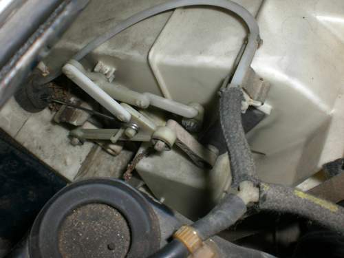

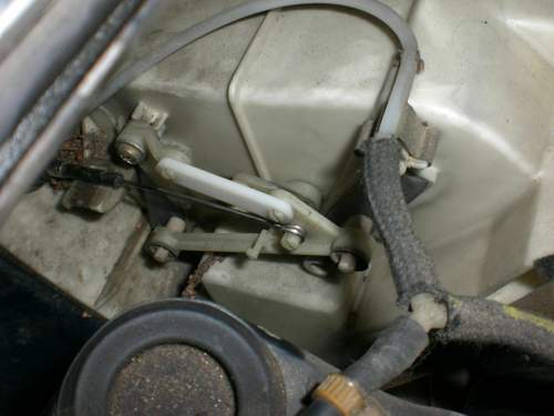

Klimaanlage Code15 im Kanal 1 übersetzt
Stellmotor für Temperaturregelklappe- V 68 (mit Rückkoppelpoti )steht falsch,
Stellmotor für Temperaturregelklappe - V 68 (mi t Rückkoppelpoti ) prüfen.
Geh mal von aus dass sich an der Verstellmechanik ein Zapfen oder Öse verabschiedet oder ausgehängt hat.
Temperatur Kalt HI
Temperatur Warm LO

level44 muss leider nochmal stören... wie bekomm ichvdue "dose" ??? einfach drehen?? sitzt da nen geber hinter oder idt es die ganze Dose?? sorry für die blöde fragerei..
Themenstarteram 19. Oktober 2020 um 11:05
@kampf-bulli schrieb am 19. Oktober 2020 um 12:37:42 Uhr:
erledigt.. hab ihn raus.. nur mal schauen wo herbekommen...

Zur "Dose" die ja eine Öldruckschalter/Geber Kombi ist, sie sollte auf einen Adapter geschraubt sein, unter dem ein Ölrückhalteventil sitzt.
Ölrückhalteventil

ps. auf dem bild sind dose und schalter genau umgedreht.. bei mir war die dose oben und der andere drunter... dürfte aber egal sein.. oder!!??

Edit zur "Dose"... ja is egal, kenne es auch mal da oben mal unten
Themenstarteram 20. Oktober 2020 um 12:32
sooo hab nun festgestellt das bei mir bei der Dose weder ventil noch adapter vorhanden sind... ist das zwingend notwendig??? wenn ja könnte das evtl. mein problem gewesen sein!!??
