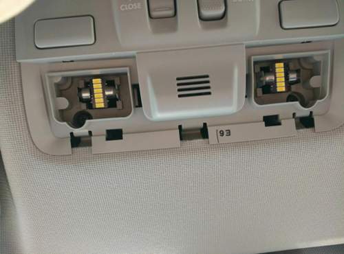

Hatte dasselbe Problem in meinem levorg. Habe Innenraum Lampen und kennzeichenbeleuchtung auf led umgerüstet.
Innen sind 4000k für meinen Geschmack perfekt, nicht zu kalt, neutral weiß.
Hinten am Kennzeichen hab ich auch 4000k, würde aber im nachhinein dafür eher 6000k nehmen.
Qualität ist super, habe keine fehlermeldungen wegen der Lampen.
Hallo A4sportler,
hast Du das angebotene Komplettset genommen? Warum werden für den Levorg 7 LED´S angeboten?
