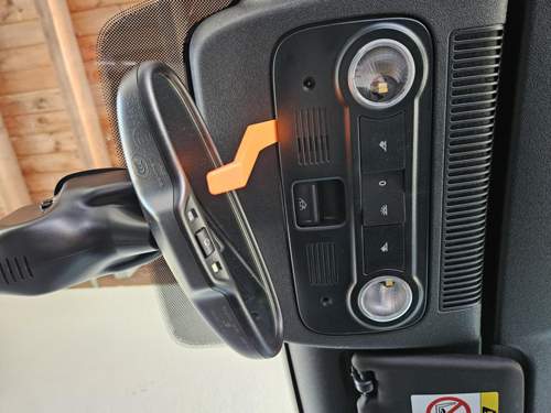

Oder das Modell wurde geändert… Es ist genau aus Deinem Link… Ich habe bisher nur die „offene Halbschale“ drangehalten, die passt genau und es ist auch kein Klebepad dabei, nur in der Anleitung beschrieben…

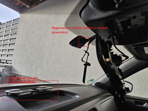

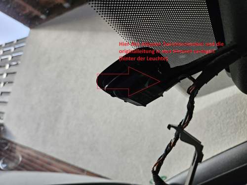

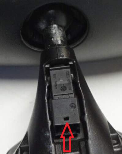

Hast Du noch in Erinnerung, dass der Stecker eher in Richtung Spiegel zeigt? Ich denke schon, da er ja wohl auch passt…
Allerdings bekomme ich den Stecker nicht entriegelt und ich habe schon ein kleines Stück abgebrochen…
Cam
Spiegel
Ich hab mir die Anleitung gar nicht angesehen, nur die Infos zum Koppeln. War selbsterklärend, ich hatte allerdings schon ähnliche Cams bei unseren BMW montiert.
Der Stecker ist auf deinem zweiten Bild gut zu sehen. Ich hab ihn mit einer Spitzzange vorsichtig abgezogen. Ging ganz einfach.
Dann die Kabel verbunden - ich habe das ganze dann noch mit Antiklapperband umwickelt - und das Gehäuse draufgesteckt. Fertig.

IMHO seid ihr falsch unterwegs.

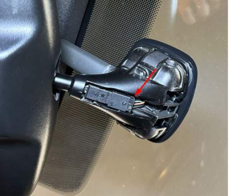

Das, was ihr da seht ist die Steckerverbindung zum abblenden Spiegel. Da gehört das Adapterkabel von der Cam nicht dran. Es muss an den Licht/Regensensor.
Dieser versteckt sich hinter der Spiegelhalterung.

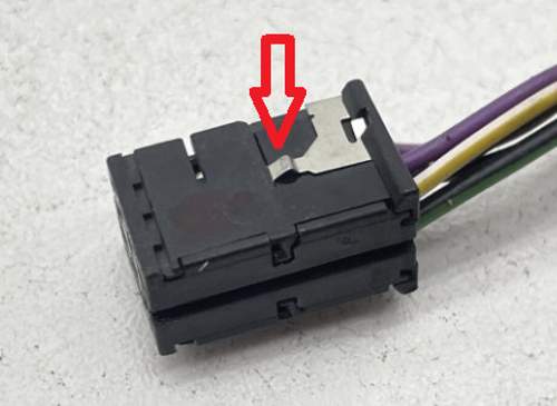

Ausgehend von den bisherigen Stand der Fotos oben die zu sehende Steckerverbindung lösen (Anmerkung: Du hast wahrscheinlich den der falschen Stelle probiert diesen zu lösen. Dieser fiese Stecker hat eine kleine Rastnase in der Mitte oder Seite, dann geht es auch.)
Dann Spiegel an den zwei Spangen lösen und entfernen. Blende dahinter auch lösen. Dann siehst du den richtigen Stecker von dem Licht/Regensensor). Dort wird der Adapter zwischengeschaltet.

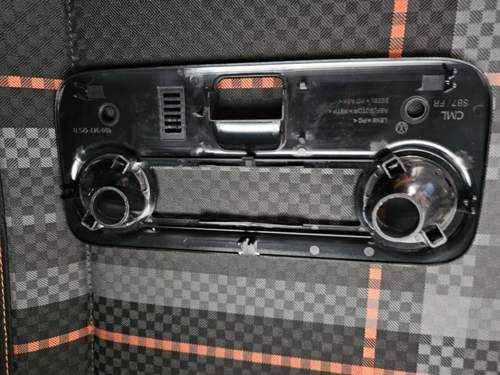

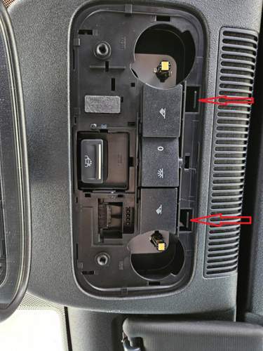

Wenn du jetzt hingehst und die Verkleidung von Leseleuchten löst, kannst du die "alte" Leitung easy in den Dachhimmel ziehen und dann das Kabel von der Dashcam von dort verlegen.
Ansonsten hast du ja auch keine Chance, das ganze Kabelgedöns in die Spiegelverkleidung zu bekommen.
Ich habe für das Ganze ca. 30 Minuten gebraucht.
Ich habe auch noch 2-3 Bilder rumfliegen, bin aber leider bis Sonntag Abend unterwegs. Gerne gebe ich detailliertere Infos, wenn du diese brauchst.
Besten Gruß
@Schneckenhut schrieb am 18. Apr. 2024 um 23:16:32 Uhr:
Stimmt, sorry für meinen Irrtum, ich hatte es falsch in Erinnerung.

Den Stecker habe ich „rechts“ versucht zu lösen (man sieht auch einen leichten Farbunterschied) und die Rastnase scheint für mich ein fester Gnubbel zu sein…
Ich werde mir das nochmal genauer ansehen, dass der Stecker nicht wirklich zum Regensensor gehören könnte, war ja eine meiner ersten Fragen. Die Spangen hatte ich mir auch schon genauer angesehen und scheinen sich „scheibenseitig“ aushebeln zu lassen…
