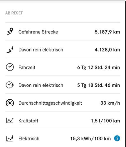

Ich habe ein sehr ähnliches Fahrprofil wie Ihr und liege bei Kosten für Benzin + Strom bei aktuell ca. 7,76 €/100km (ausgehend vom Benzinpreis 1,87 € und Strom lade ich für 0,27 € am Büro) - vorher fuhr ich einen Mercedes 420 CDI - der nahm sich 10,5l auf 100km was mich heute 21,42 €/100km kosten würde.
Bei meinem o.g. Stromvebrauch ist inkludiert dass ich im an Bürotagen 5x Woche im Sommer zum Feierabend hin, 5x die Woche vor Arbeitsbeginn im Frühling/Herbst und 5x die Woche vor und zum Ende der Arbeitszeit vorklimatisiere (geilstes Gimmick der Elektromobilität).

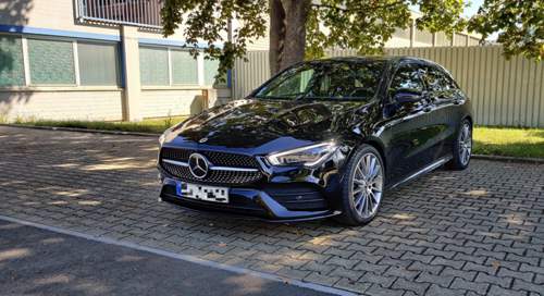

Ich fahre seit Ende Juni einen recht jungen CLA 250e als Shooting Brake und bin total begeistert von dem Fahrzeug. Ursprünglich wollte ich einen BMW 330e, da hat meine Frau aber u.a. aufgrund der bescheidenen Optik hart interveniert. Im Nachhinein eine glückliche Fügung, denn so bin ich überhaupt erst auf den CLA gekommen. Was ich bis dahin nicht wusste: alle neueren Mercedes-PHEVs sind schnellladefähig, entweder ab Werk oder nachrüstbar. Mir persönlich macht der CLA ungeladen überhaupt keinen Spaß, vor allem im Stadtverkehr. Ich versuche deshalb bei jeder Gelegenheit zu laden, auch während der Pinkelpause auf der Autobahn. Zuhause kann ich nur abends und selbst dann eher unregelmäßig und mit größerem Aufwand laden, bin also auf öffentliche Ladesäulen angewiesen. Dank DC-Lader klappt das auch absolut problemlos. Den würde ich dir übrigens auch wärmstens empfehlen; unterwegs an AC zu laden ist nur bei "mittellangen" Pausen sinnvoll, ansonsten fallen i.d.R. Blockiergebühren an.
Seit ein paar Tagen zurück aus dem zweiwöchigen Urlaub in Italien mit Frau und Schwiegereltern:
- Auto bis in den letzten Winkel vollgepackt (aber keine Dachbox)
- Häufig mit Klima gefahren
- Auf Autobahnen auch längere Abschnitte mit 140 km/h oder mehr gefahren (Italien halt :p)
Fahrstrecke: 3322 km
Verbrauch kombiniert: 140,81 Liter Sprit + 192 kWh (gesamt) => 4,24 Liter Sprit + 5,78 kWh (pro 100 km)
Kosten: 9 € pro 100 km
Zur Langlebigkeit: wenn der CLA immer schön geladen ist, dann sollte der Motor nur auf längeren Strecken und damit verschleißgünstig zum Einsatz kommen, so jedenfalls meine Hoffnung.
