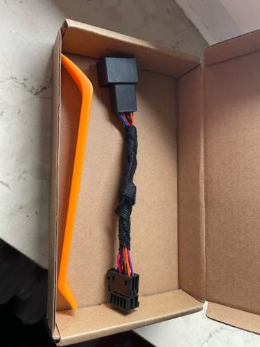

Möchte ungern das China Kabel in den Kabelstrang zwischen Schalter und Stecker implementieren.
Was NICHT geht, beim 2020 er Golf 7:
- Thermoänderung 50° C
- 12 Volt anstatt 7,6 Volt vom Werk
Wenn jemand eine Lösung mittels VCDS hat, bitte per PN!
Die rechtliche Situatian kenne ich, doch der Alltrac in der Nutzung im Gelände bedarf einer Anpassung, daran hat man wohl nicht gedacht, denn, da darf der Motor gar nicht und niemals ausgehen, wenn der Kraftwagen zum stehen kommt.
Danke Euch!
20 Antworten
Außer dem China Kabel gibt es keine Alternative.
Habe ich selbst verbaut und bin mittlerweile ganz froh drum, denn man kann SS bei längeren Stehphasen trotzdem aktivieren.
Installation war innerhalb von 10 min erledigt und funktioniert zuverlässig. Wenn man schnell drückt kann es aber sein, dass der Adapter dies wie einen Start erkennt und somit SS gleich wieder deaktiviert. Einfach länger drücken, dann klappt das.

ich habe mir das vor 6 Jahren in meinem Golf verbaut.
https://www.k-electronic-shop.de/.../...tomatik-Memory--Ausschalt.html
Funktioniert tadellos und es ist eine gute Einbauanleitung dabei.
Das macht für 140€ das selbe wie das von Aliexpress für 12€.
In meinen Golf 7 GTD FL habe ich dieses Kabel verbaut:
https://de.aliexpress.com/item/1005005264955057.html
Vor einem Jahr für 6€ inkl. Versand gekauft.
Es funktioniert einwandfrei und ist in 5 Minuten installiert.

Ja genau, einfach das Kabel dazwischen stecken und fertig.
Gibts auch Videos dazu bei youtube:
Beispiel:
https://youtu.be/Co5n0GfvHZE?si=2ATriF-MBp0B403d
