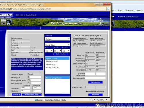

Liebe Freunde
Ich will nicht päpstlicher als der Papst sein. Aber mit der EU-Richtlinie 92/23/EWG -die auch deutsches Recht ist- hat sich einiges geändert. Die Hersteller geben häufig nur überdimensinierte Reifen frei. Reifenhersteller können alternative Größen selber freigeben, meist ohne TÜV. Ich habe gerade mal bei Michelin den 2011 Kombi mit 1,6l TDCI eingegeben. Es reichen hier H-Reifen und Lastindes 91. Und auch 205-55 sind OK, da die Tachoabweichung gering ist. Warum auch nicht ? Der Mondeo Mark III war auch nur ein paar Kilo leichter und da war der 205-55-16(LI91) auch für 155 PS OK !!!
Anlage: so sieht das bei Michelin aus
Dann lass dir das von Michelin schriftlich geben,denn wenn du mit dem Hinweis auf die Internetseite ankommst wird das bestenfalls zu Heiterkeitsausbrüchen führen.
In erster Linie ist das verbindlich was im COC steht. Für alles davon abweichende braucht man eine Freigabe oder Eintragung.
Übrigens bedeutet eine EU-Richtlinie nicht automatisch das sie in allen Ländern uneingeschränkt gilt.
Es geht hier wohl um den 1.6 Ecoboost (Benzin) mit 118kW, nicht um den 1.6 TDCI...
