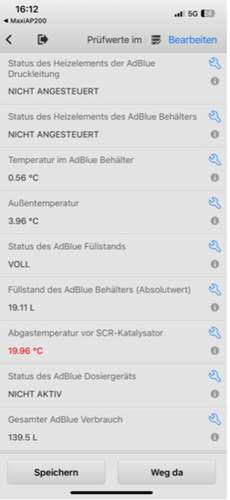

ich habe Aktuell der Fehlercode: "20B91B Der Ausgang für Heizelement der Adblue Druckleitung hat einen elektrischen Fehler oder Unterbrechung"
Und "13DF00 Das Adblue System hat Funktionsstörung"
Fahrzeug ist ein 2014er S212 300cdi Bluetec
Kann mir jemand sagen was genau damit gemeint ist bzw. defekt ist?
Wenn es der Ausgang der Druckleitung ist kann es ja nicht die beheizte Leitung sein oder?
Sicherungen sind alle i.O.
Am Anfang war nur die MKL an und mittlerweile steht im Tacho das kein Start mehr in 800km möglich ist.
Fehler ist nicht löschbar.

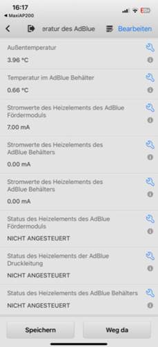

Stromwerte laut meine Auslesegerät: Heizelement Behälter ist 0mA und Stromwert des Förderelement 7mA
Hat jemand Sollwerte was an den Steckern anliegen sollte um zu messen woran es liegen könnte?

Ich habe keine direkte Lösung, aber möchte Dir ein paar Überlegungen mitteilen. Der erste Fehler ist das technische Problem, der zweite die Konsequenz daraus. Das Adblue System geht auf Restlaufstrecke, wenn irgendwas innerhalb des Systems nicht funktioniert. Der 800 km Countdown kann nur mit wenigen sehr guten Diagnosegeräten wieder zurückgesetzt werden, idealerweise Xentry von MB, andere kenne ich bisher nicht (gibts vielleicht von Hella etc).
Den ursächlichne Fehler mit dem Ausgang Heizelement der Druckleitung kann ich Dir nicht auflösen. Es kann ja sein, dass die Heizung der Adblue-Druckleitung vom Tank zum Einspritzventil nicht funktioniert. Dann wundert mich aber, dass gleichzeitig die Heizung vom Adblue Behälter selber offenbar nicht eingeschaltet ist, so lese ich die Daten.
Auch hier wäre ein besseres Diagnosegerät hilfreich, denn damit kann man all diese elektrischen Funktionen einzeln ansteuern und schauen, ob sie funktionieren. Dann findet man einfach raus, welches Teil defekt ist.
Zu dem ausgelesenen Stromwerten kann ich mangels Wissen nichts interpretieren. Aber zum Heizen scheint mir die Stromaufnahme sehr/zu gering. Also zum SChluss geraten: Die Heizung der Leitung vom Tank zum Einspritzventil ist defekt, oder hat Wackelkontakt am Stecker.

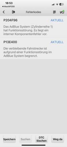

Themenstarteram 22. Dezember 2022 um 7:04
Ich habe mir gestern mal jeder Verbindung angeschaut und geschaut ob überhaupt Strom fließt. Mehr kann ich ja nicht messen ohne Sollwerte.
Das war zumindest alles Positiv.
Nachdem ich alles wieder zusammengebaut hab und wieder auslesen möchte.
Ist der Fehler mit der Druckleitung verschwunden.
Jetzt steht im Adblue Steuergerät nur noch das es ein Fehler im Adblue System gibt.
Dafür steht jetzt im Motorsteuergerät P204F96.
Siehe Anhang.
Was soll mir das denn jetzt bitte sagen? Es gibt an der Zylinderreihe doch überhaupt kein Adblue Bauteil.
Hoffe ihr könnt mir helfen.

Der ursächliche Fehler wurde durch Deine Massnahmen behoben, evtl war das ein Wackelkontakt. Aber der "Adblue Systemfehler" mit der Restlaufstrecke 800 km geht nicht mehr von selber weg, wenn er einmal ausgelöst wurde. Der steht auch im Motorsteuergerät, weil das Adblue-System ihn dorthinein weiterreicht (das MSG muss ja am Ende das Fahrzeug stilllegen, weil die Abgasreinigung nicht funktioniert, das ist der Gedanke dahinter). Für diesen Fehler gibt es in Xentry eine eigene Rücksetzroutine. Die brauchst Du jetzt. Evtl kann es auch der Bosch-Dienst mit seinen Geräten oder ähnlich.

Ich denke schon, weil Dir jetzt kein Bauteilefehler mehr angezeigt wird wie vorher mit diesem Heizlement. Zylinderbank 1 halte ich für bedeutungslos in diesem kontext, es geht hier um den Adblue-Systemfehler. Man kann es so verstehen das eine Komponente vom Adblue System nicht ordnungsgemäss funktioniert hat. Wenn man mit so einem Fehler mehr als 50 km fährt wird der Adblue Systemfehler mit Restlaufstrecke ausgelöst.
Ich hatte das mal mit dem vorderen NOX Sensor des OM642. Ich bekam auf der AB erst die MKL und dann nach 50 oder 80 km erschien "Adblue-System prüfen" im Display samt 800 km Countdown. Die freie Werkstatt hat mir den NOX Sensor gegen einen angelieferten gebrauchten getauscht, aber den Systemfehler mit ihrem Gerät nicht zurücksetzen können. Das habe ich dann selber anderweitig erledigt mit Xentry - und das wars dann schon.

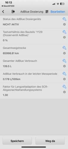

@alxs ich hab mir heute mit meinem Gerät mal die NOX Werte während der Fahrt anzeigen lassen. Also die Arbeiten aufjedenfall. Daran kann es also auch nicht liegen. Wahrscheinlich muss der Fehler wirklich mit der SD gelöscht werden.

Das Adblue System besteht aus NOX Sensoren, SCR Kat, Adblue Tank, Adblue Pumpe, Leitung und Einspritzcventil und STG (ich hab ein separates, anderswo ist das im MSG integriert). Wenn ein Teil dieses Systems nicht richtig läuft, wird der Bauteilefehler angezeigt. Zusätzlich löst ggf. der "Systemfehler" mit der Restlaufstrecke aus. Ein Auto, dessen Abgasreinigung nicht richtig funktioniert, wird also stillgelegt. Deshalb kann man den Systemfehler auch nicht mit jedem Gerät ganz einfach löschen, weil viele sonst genau das tun würden statt das Abgasreinigungssystem in einer qualifizierten Werkstatt mit dem richtigen Diagnosetool wieder zu reparieren. Du wirst vom Systemfehler quasi gezwungen, den Fehler "richtig" zu beheben so dass das System sicher wieder wie gedacht funktioniert.
