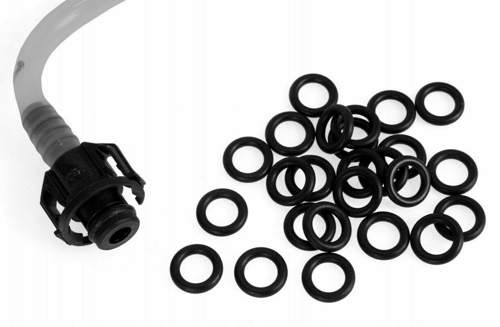

Es sieht so aus, als ob die Kraftstoffleitung undicht geworden ist. In diesem Fall müssen die "O-Ringe" an den Kraftstoffleitung ausgetauscht werden. Schrauben Sie den Drucksensor ab und prüfen Sie auch den Druck in der Schiene. Es ist auch wahrscheinlich, dass das Druckventil selbst defekt ist.
LG, Büttner aus Speyer
O-Ringe (Dichtungen)
