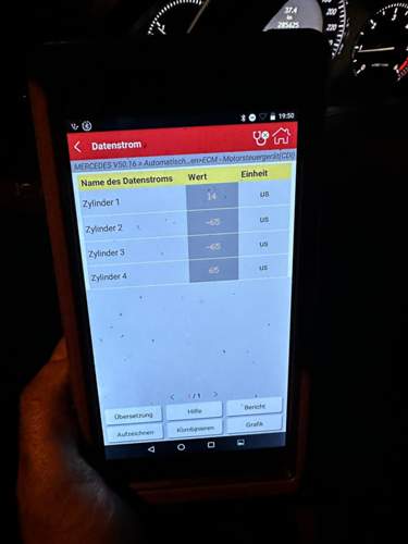

Ja ich hoffe mal, das ich damit die Werte von den Injektoren sehen kann, wo einer nicht richtig funktionieren tut
Themenstarteram 17. Januar 2024 um 12:10
Kann mir hier jemand vielleicht was zu den Werten von den Injektoren sagen ?
