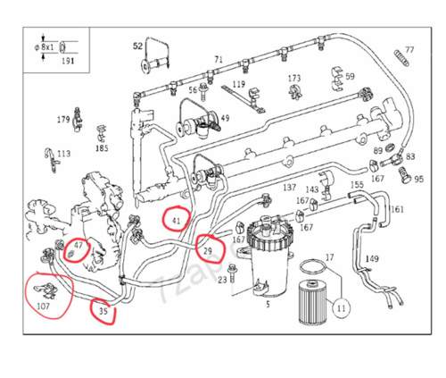

Seit ein paar Wochen springt mein 220CDI schlecht an.
Glühkerzen habe ich letztes JAhr gewechselt, allerdings nicht das Vorglühsteuergerät.
Batterie ist auch aufgeladen.
Der Wagen springt beim ersten versuch an geht aber gleich wieder aus.
Dann brauche ich 3-5 versuche bis er angeht und dann läuft er ganz normal.
Jetzt habe ich gelesen das die Dieselleitung wohl ein bekanntes Problem ist und diese Luft zieht.
Meine Frage ist jetzt um welches Stück Leitung es da jetzt genau geht.
Und ist es ein großer Akt diese Leitung zu wechseln?
Meine VIN ist: WDB2102061B119553 BJ 99 oder 2000
Gruß Eric

Hi, wenn der Motor anläuft und wieder ausgeht, dann hat das auf alle Fälle nichts mit der Glühanlage zu tun. Falls eine Dieselleitung irgendwo „Luft“ zieht, dann sollte dort auch Diesel austreten. Evtl ist die fehlerhafte Stelle auch nur feucht. Wann hast Du das letzte mal den Dieselfilter gewechselt?
Eventuell hast auch Kondenswasser im Filtergehäuse. Ansonsten kann es aber auch ein defekter Sensor sein.
Da tritt nicht unbedingt Diesel aus. Wenn man gefahren ist und den Wagen abstellt zieht sich der warme Kraftstoff beim Abkühlen zusammen. An undichten Leitungsanschlüssen oder Dichtungen wird dann Luft angesaugt, weil ein Unterdruck entsteht. Oftmals tritt hier kein Diesel aus sondern nur Luft ein.
Am besten tauscht man einfach alle Leitungen im Motorraum aus, dann ist Ruhe. Die kosten bei MB nicht die Welt.

Ja aber bevor ich weis ob ich das machen kann oder nicht, muss ich halt erstmal wissen was für leitungen das sind.
Hab das Auto jetzt nicht bei mir um nachzuschauen.
Mir würde auch ein Bild reichen damit ich weis um was es genau geht. Also wo diese Leitungen enden und anfangen.

Ich hab ja selber EPC aber ich weiß ja nicht genau nach was ich suchen muss.
Ich weis ja noch nicht mal 100% was der fehler ist. ich habe nur davon gelesen das es die Zuleitung von Diesel sein kann.
Jetzt weis ich aber immernoch nicht welche das genau sein sollen, die undicht werden.
Mein Schrauber tauschte grundsätzlich ALLE aus die von und an die HD Pumpe angeschlossen sind.
Das wären dann die 1 Leitung von der Pumpe zum Kraftstoffverteiler hier die 59
Oder meinst du auch die, die zur Einspritzdüse gehen, das wären dann die 83 (4 Leitungen bei mir)
Und dann gibt es noch die Zuleitung vom Filter zur Pumpe.
Das sind insgesammt 6 Leitungen.
Sind die alle gemeint wenn es um mein Prublem geht?
Reicht es da dichtungen zu wechseln oder muss man die ganzen Schläuche wechseln?
Siehst du auf dieser Zeichnung irgendwo einen Schlauch? Ich nicht, denn das sind allesamt Druckrohrleitungen.
Schläuche sind auf der Niederdruckseite, also vom Tank kommend zu Filter und Pumpe.
