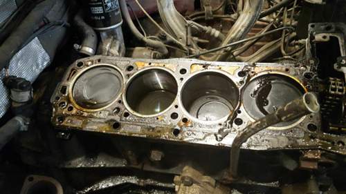

habe einen W124 230E 132PS Limousine ziemlich günstig erstanden. Ist wohl der mit dem M102.982. Problem : Die Zylinderkopfdichtung ist laut CO-Test undicht. Kühlmittel wird sichtlich verbraucht. Die Zylinderkopfdichtung zu ersetzen ist kein Problem, aber passt vielleicht ein anderer Motor ohne viel Umbauten ?

nein. gar nicht. repariere die kopfdichtung.

Ok, brauche ich ein Spezialwerkzeug dafür ? Gibts was, was ich gleich mitmachen kann, wenn ich schon mal den Kopf runter habe ?

Unbedingt den Kettenspanner vorher ausbauen sonst bekommst die Kette nicht lose.
Und den auch nur zerlegt wieder stück für Stück einbauen, sonst bricht deine Nockenwelle binnen 30km nach Zusammenbau.
Ich habe erst ein Zylinderkopf von einem m102 Motor selber abgebaut, beim Schlachten eines Autos.
Einen Kopf wieder drauf gebaut habe ich noch nicht.
Und einen 10 Torx brauchst Du noch um die Kopf schrauben lösen zu können. Ich glaube es war ein 10 Torx.
ich meine mich zu erinnern dass das einzige Spezialwerkzeug war was ich gebraucht haätte.
Ich hab mit zwei Hammern einfach die Kette geöffnet und die Gleitschiende zersplittert, dann kam ich an die Schraube da drunter dran ohne den Bolzen mit einem Schlagauszieher ausbauen zu müssen.
Da Du dein Kopf wieder drauf bauen willst, brauchst Du einen Schlagauszieher und kannst die Gleitschiene nicht zerbrechen.
Ne 8mm Gewindestange reicht, große Unterlegscheiben ein oder zwei Muttern und als Gewicht nimmste die größte Nuss in deinem Werkzeugkasten. Das müsste schon reichen. (Das Gewinde in der Wis nochmal nachprüfen)
Die Schrauben vom Krümmer sind echt lustig abzubekommen.
Den Krümmer habe ich am Schlachter nicht behalten können da ich den nicht vom Katrohr abbekommen hab.
Bilder wären cool wie das jemand bei sich gemacht hat.
Die Stehbolzen vom Krümmer am Zylinderkopf reißen ggf ab, gerade die untere am Zylinder 4.
Zylinder 4 ist der vorne Richtung Kühler, die ist an meinem Alltags T auch leider abgerissen, noch bläst er bei mir da keine Abgase raus.
Irgendwie einen Zeranfeldschaber oder sowas brauchst Du noch im die Diechtungsreste vom Kopf und Block runter zu bekommen. Zum Kopf planen, mache es wie du Lust hast.
Die Ventilschaftdichtungen unbedingt mit wechseln, spart die in der Zukunft Geld. Dafür brauchst ein Spezial Werkzeug um die Ventilfedern zu spannen.
Kauf Dir unbedingt die WIS und ein Drehmomentschlüssel. Nicht die bis 200Nm bitte dafür nehmen.
Die lagerbockschrauben machen dir den kopf kaputt wenn Du da schon ca 5Nm zu viel drauf gibst.

Die Kopfschrauben haben einen Innenvielzahn M10. Nix Torx und nix Inbus, ist leider nicht in einem üblichen Nussenkasten vorhanden.
Das Nochenwellenrad kann man einfach abschrauben, dazu mit nem passenden Schlüssel an der NW gegenhalten.
Angezogen wird das NW Rad mit 80Nm...
