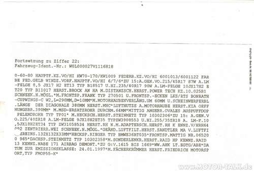

ist hier jemand dabei , der obengenannte Reifengröße mit einer 8Jx17 Felge ,
..auf seinen Omega B Carav. fährt ??
....weil ich vermute , daß das Problem die 40ger Decke sein wird .

Isses auch. So weit ich weis, braucht man 45..
In dem Gutachten meiner 8x17 sind nur 45er für den Omega B zugelassen .
40er sind nur für Vectra usw.
235 40 17 waren auf dem Omega A und Senator B noch zugelassen. Auf den Omega B müssen aber höhere Reifen aufgezogen werden.

In meinem Schein stehen u.a.235/45R17 93W auf Felge 7 1/2 J X 17 mit einer Einpresstiefe von 39 mm

ich darf auch nur 235 45 17 fahren 235 40 17
ist in meinem gutachten nicht für Omega erlaubt.
Auf meinen Steinmetz ST1 in 8,5x17 sind auch nur 235/45 erlaubt. Wenn Du 40er fahren willst, mußt Du schon 255er Pellen nehmen. Sind dann aber nur auf der Hinterachse zulässig

Hallo , ja das ist zugelassen . 255er hinten hatte ich selbst mal , sind schon deutlich teurer als die 235er und Du kannst wenn die Reifen unterschiedlich ablaufen nicht von vorne nach hinten Wechseln .
Würde es nicht mehr machen bei 8x17 .

Ich fahre 235/40/R17 auf 8x17 mit 35mm ET und 15er Spurplatten rundum, Tieferlegung angeblich -30/-30 (eher aber -50/-60)
War einer der wenigen Sachen die beim TÜV ohne Problem durchgingen (siehe Signatur). :-(
Fahrkomfort ist aber im Vergleich zu den orig. 195er absolut nicht vergleichbar. Die 195er sind in Thema Fahrkomfort einfach unübertreffbar.
Spurrillen sind die Hölle mit den 235er!
