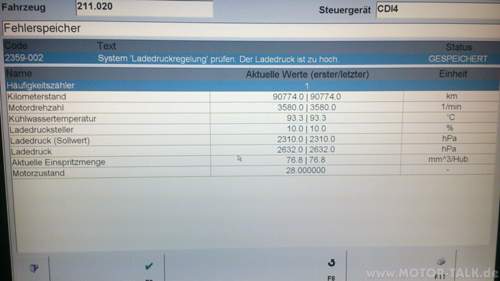

Hallo Leute,
heut auf der BAB: Wagen zieht wunderbar bis 220km/h durch, anschließend Notlauf und im Leerlauf extrem brummeliger Sound.
Nach "neustart" wieder alles i.O. bis wieder auf 220km/h beschleunigt wird.
Tja, heute spät dann der o.g. Fehlercode.
Suche ergab nur "2359-001" --> Workorund war hier beim 220CDI: riss im Turbo-schlauch.
Werde morgen mal die Freigängigkeit Ladedrucksteller Prüfen...
Kennt das verhalten noch jemand?
Wie war bei den anderen OM642lern so das Ladedrucksteller verhalten?
Google: bei einem anderen OM642 wars der Stecker vom Ansaugluftdruckgeber... werd ich mir auch mal anschauen.

Themenstarteram 4. Dezember 2013 um 14:02
Bewährungsdaten
(ging mit dem Video irgendwie nicht zusammen in einen Beitrag)

Also Ladedrucksteller selbst kann man ausschließen, denn dieser "meldet sich" mit folgenden codes ab:
2510-001 bauteil Y77/1 (ladedrucksteller prüfen) Steller meldet fehler
2616-002 Bauteil B60 Geber Abgasgegendruck prüfen. Regelabweichung der Abgasgegendruck
Vielleicht ersteinmal den tatsächlichen Ladedruck messen/ prüfen?
Dann zeigt sich schnell ob der Ladedruck tatsächlich zu hoch ist o. eventuell ein Sensor defekt ist.
