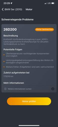

Hallo Liebe Community,
Ich habe folgendes Problem, hatte mein Fahrzeug abgestellt um meine Tochter nach zu bringen und wollte im Anschluss Fahrzeug in die Garage fahren habe versicht Auto zu starten und es
Sprang nicht ratterte erst habe es abgestellt und ein 2tes mal wieder
Und beim 3ten mal sprang er an und dann habe ich es in meiner Garage abgestellt und eine Fehlerdiagnose gemacht mit der Carly App und folgende Fehlermeldung gefunden. (siehe Anhang)
Infos zum Fahrzeug:
BMW F11 Baujahr 2011 535D 175.000 Kilometerstand
Fahrzeug
Der Kraftstoffilter wurde zu letzt vor 2 Jahren getauscht.
Habe im Forum auch bisschen nachgelesen und von Kraftstoffpumpe eventuell defekt oder Relais.
Wäre sehr Tipps dankbar und eure Unterstützung.
Vielen Dank
75 Antworten
Da gibts mehre Möglichkeiten. Entweder ein undichter Injektor der über Nacht den Druck verliert und den Diesel in den Zylinder laufen lässt. Dann ist morgens kein Kraftstoffdruck da, oder die Benzinpumpe im Tank ist nicht mehr so frisch, oder die Hochdruckpumpe stirbt langsam.
Rausfinden kann man das aber nur mit einer richtigen Diagnosesoftware (Rheingold).

...der Zusammenhang wird durch das Auslesen ja hergestellt:
Ohne (hinreichende) Vorförderung aus dem Tank (Pumpendefekt/Verstopfung/Leck) kann auch kein Raildruck aufgebaut werden.
Die Vorförderung kann auch ohne Spezialprogramme von jeder KFZ-Werkstatt am Eingang der Hochdruckpumpe abgegriffen und Volumen bzw. Druck geprüft werden.
Ja der Niederdruck kann natürlich auch klassisch mit einem Manometer gemessen werden.
Rheingold darf man leider nicht kaufen. Es ist die Software von BMW und die Sets die bei eBay usw verkauft werden sind illegal und verboten und man ist ein schlechter Mensch wenn man es trotzdem tut.....
Den Vorförderdruck nach dem Kraftstofffilter kann man auch mit 0815 Diagnosesoftware auslesen.Weil ein Kraftstofftemperatur/Drucksensor in der Kraftstoffzulaufleitung integriert ist.
