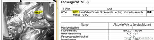

Ich habe hier ziemlich viel über Seuerkettenprobleme bei diesen Motoren gelesen. Kann dieses Verhalten was mit Steuerkette zutun haben? Vor kurzem ist bei mir noch KL aufgegangen, als ich die Zündung angemacht. Fehlerspeicher mit Bosch ausgelesen: Nocken-/Kurbelwellen Positionssensor. Zwei Fehler - P001762 und P001700.
