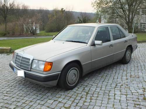

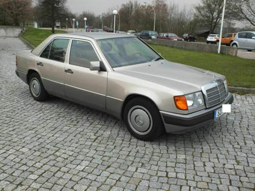

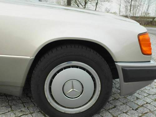

Themenstarteram 13. April 2012 um 21:18
Und hier einmal die versprochenen Bilder.
Zum Rost: Es sind je zwei oder drei Stellen unter der Türdichtung oben.
Dscf0341
Dscf0324
Dscf0340
+8
Der Radlauf hinten rechts sieht auch nicht mehr so frisch aus.
Sieht für auf den Bildern an zwei Stellen auch schon faulig aus und am Übergang zur Stoßstange scheint gepinselt worden zu sein.
Ansonsten schaut er ganz nett, gerade in Anbetracht der Laufleistung.
Gut's Nächtle
Der Radlauf ist keineswegs faulig oder gepinselt, sondern mit einem Rest Hohlraumwachs bedeckt. Er wurde nur gewaschen, nicht poliert, daher blieb das Wachs dran. Faulig ist an dem Benz nichts, denn wie mein Sohn schon schrieb, einen Reparaturstau gibt es keineswegs.
