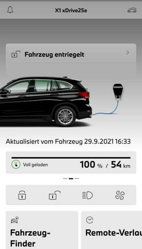

Beispiel siehe Foto:
Heute morgen aufgeladen, Reichweite 47 km
Heute Spaetnachmittag aufgeladen, Reichweite 54 km.
Gleiche Temperatur, Strecke und Einsatzbedingungen
Img-20210929

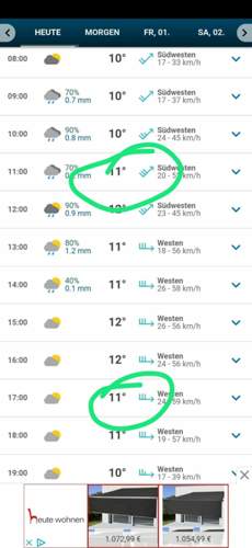

Morgen und Spätmittag die gleiche Temperatur - irgendwie schwer vorstellbar?
Jedenfalls normale Schwankung.
Ups, stimmt, es koennte in der Tat eine Temperaturdifferenz von
0,2 Grad Celsius zu Grunde liegen!
