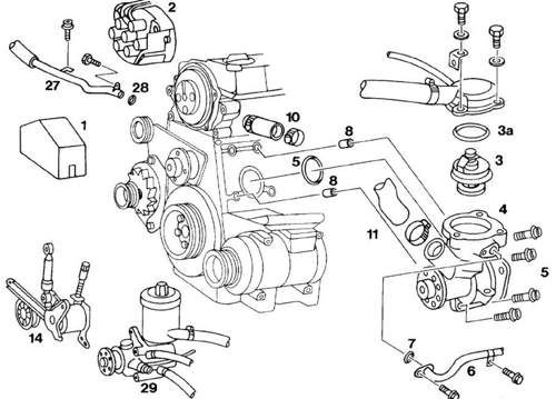

  7. 260 E Bj. 1991 verliert Wasser, Wie stelle ich fest ob es an der Pumpe oder am Thermostat liegt?
Mercedes E-Klasse W124
Themenstarteram 22. Januar 2017 um 9:44
Also was ich bisher sehen konnte tropft das Wasser direkt neben dem Ölstab am Motorbloch herunter.
Im Moment bei 30 km Fahrt 1 Liter.
Der Wagen hat jetzt 250 000 km runter und ich möchte ihn unbedingt behalten.
Wo es raus tropft konnte ich noch nicht finden, trotz Abbau vom Luftfilter.
Wie finde ich die defekte Stelle?

ich tippe auf die Wasserpumpe. Würde auch zum Bereich Ölmeßstab passen.
Schau mal nach dem Schlauch 10 und den Bereich um die Dichtung 5...siehe Bild.
M103-wapu
hast du vielleicht noch nen Thermostatdeckel aus Kunststoff? (aufm Bild über der Pumpe 4)
Die reizen gerne...wäre die günstigste Lösung...

Vielen Dank für die Antwort und die Zeichnung. Morgen werde ich es sofort kontrollieren.
Was mir aufgefallen ist wenn ich Wasser nachfülle, glaube ich zu hören, dass sich das Geräusch der Pumpe ändert
und große Luftblasen steigen in dem Wasserbehälter auf. Bei laufendem Motor.
Auf jeden Fall habe ich wieder ein wenig Mut den Fehler zu finden.
Nein der Deckel ist aus Metall, da bin ich sicher!
Trotzdem Danke

Rechne mal mit 500 Euro Reparatur kosten wenn es die wapu ist.
Und die sollen sauber arbeiten, ist an einer Dicht Fläche fett ist die pumpe undicht und du darfst nochmal anfangen.
Ich dichte die 103er und 104er Pumpe immer zusätzlich mit Dichtmittel am Flansch. Ist noch nie eine undicht geworden.
