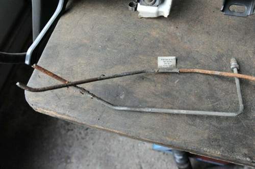

Bisher wurde immer entrostet, kompletter Austausch ist ja kaum bezahlbar. Ist ja immer eine Frage des Verrostungsgrades - beachte die unterschiedliche Definiation des Prüfers vorn und hinten
Total sinnvolle Maßnahme,
siehe Bilder...:rolleyes:
Zerfiel schon beim Anschauen.
Wurde auch regelmäßig entrostet und gefettet.
Echt Tüv konform.
Nur der Prüfer muß nicht damit fahren.
Billig Rockt halt.
LG Ro
KuNiFer Leitung als Meterware kaufen, ein Bördelgerät leihen (wenn man keines hat), 3 Tage Urlaub nehmen und selber machen. Dann ist das gut und billig. Außerdem rosten die Leitungen nie wieder.
Aöternativ kann man natürlich so lange entrosten und fahren bis die Leitung platzt. Im günstigsten fall pasiert das an der Ampel im Stand, so wie bei mir. Auf der Autobahn würde ich das nicht haben wollen.
Wenn da steht die Leitung sei Korrosionsgeschwächt, dann muss die neu, sonst gibt's kein Tüv.
@MichaelV12 schrieb am 24. Juli 2018 um 21:16:53 Uhr:
KuNiFer Leitung als Meterware kaufen, .... Außerdem rosten die Leitungen nie wieder.
Stimmt,
die Leitungen rosten nicht,
die korrodieren mit Salz durch.
Kommt auf das gleiche raus.
