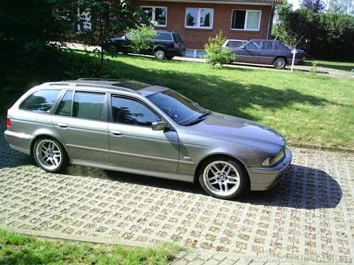

wer kann mir helfen?
Ich habe auf meine E61 Touring 275er Reifen auf Original BMW-Felge 9Jx18 auf der Hinterachse montiert und wollte diese beim TÜV eintragen lassen, aber der konnte/wollte dies nicht tun.
Bei der Limousine ist das eine Standard-Bereifung - leider beim Touring nicht.
Er meinte ich bräuchte ein Gutachten von einem Tuner, dass diese Reifen zugelassen sind, dann wäre es möglich.
Hat jemand Erfahrungen mit 275er beim Touring und weiß was zu tun ist?

Ich fahre 275/30R19 auf einer 10x19ET20-Felge hinten. Ich musste aber pro Seite noch 10mm Spurplatte verbauen, da es sonst im Radlauf innen geschliffen hätte.
Alles ohne Änderungen an der Karosserie.

Ging Alles ohne Probleme. Habe bei voller Querverschränkung noch etwa 4-5mm Platz zum Radlauf innen und zur Kante am Kotflügel.
Vorne war es deutlich enger am Dämpfer mit 9x19 ET20. :eek:

Ja ich brauchte folgendes:
- Festigkeitsgutachten der Felgen (per Telefon bei BMW angefragt)
- Bescheinigung vom Reifenhersteller, dass der Reifen auf meinem Auto gefahren werden darf
- Gutachten der Spurplatten

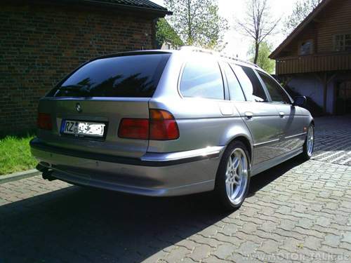

Was wollen die beim TÜV bloß immer mit einem Festigkeitsgutachten bei Originalfelgen? Ich habe schon mehrfach völlig problemlos Limousinenfelgen auf Tourings als Mischbereifung eintragen lassen.
Jede große TÜVstelle hat Felgenkataloge mit allen erforderlichen Daten, auch für Größen und Traglasten der Reifen.

Das ich diese Unterlagen brauchte, wunderte mich auch, nachdem ich die kompletten Unterlagen hatte. Da stand nämlich nichts drin, von irgendeinem Reifenhersteller.
Kann also Alles aufziehen, was ich will - Hauptsache die Größe & Traglast passt.
