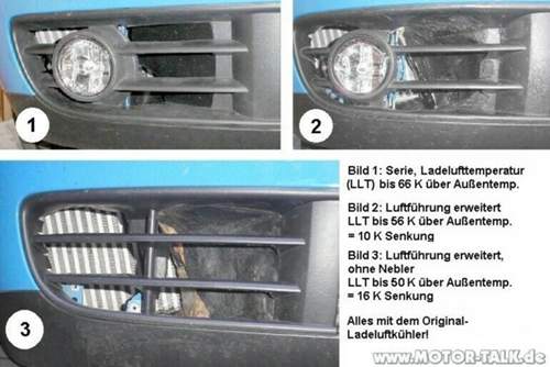

eine Faustregel besagt: 10Kelvin kühlere Einlassluft = 3% mehr Leistung...
In dem Bildbeispiel wurden somit fast "gratis" ca. 5% mehr Leistung erzielt.
Kann mir jemand sagen wie viel mm der 320CDI V6 LLK (A2115003902) größer zum 280CDI (A2115001102) ist? Auf Bildern im Netz man nicht viel unterschied erkennen.
Chrylser 300C OM642 fahrer gibts schon ein paar mit tuning LLK´s, und sogar der OEM LLK kommt mir größer vor als der vom 320CDI....
http://lx-forum.de/viewtopic.php?...
Gibts hier jemand mit Tuning LLK Beispielen/links/shops/Erfahrungen beim W211?
PS: "bringt nix" Beiträge bringen keinen weiter...
Gruß und Danke im Voraus :)

Könnte man durch die niedrigere Temperatur nicht den Ladedruck per BoostController direkt mal erhöhen? :D Dann kriegste mehr als 5% Mehrleistung raus.

Bringen tut das auf jeden Fall etwas. Ohne Chip vielleicht nur, dass der Turbo geschont wird, der Verbrauch sinkt o.ä. Mit Chip sicherlich mehr. Aber dafür den vorderen Querträger schwächen? Never.
Vielleicht mal damit anfangen, den LLK innen und außen zu reinigen und die Finnen alle wieder aufzurichten? Ich hatte das mittelfristig auch vor.
Warum soll ein größerer LLK den vorderen Querträger schwächen?
Beim 320CDI ist der größere Kühler drin und der Wagen bricht nicht durch.

Du kannst den großen LLK einbauen. Ich glaube, die Anschlüsse passen auch so schon.
Aber ich würde es nicht machen - es sei denn Du hättest einen Chip drin.
Der 280CDI wird auch im Death Valley seine 190 Pferde bringen, auch mit dem kleinen LLK.
Und MKB bietet beim 280CDI 265PS und 600Nm an OHNE den LLK zu tauschen.
Meiner Meinung nach dürfte ein großer LLK nicht ins Gewicht fallen. Zumal die Begrenzung der Leistung aus dem Motorsteuergerät kommt. Wenn Du mehr PS willst wäre das der erste Schritt.
Schonender für's Material könnte es zwar sein, aber ich denke nicht, dass Du damit unter'm Strich mehr PS rausholst.
