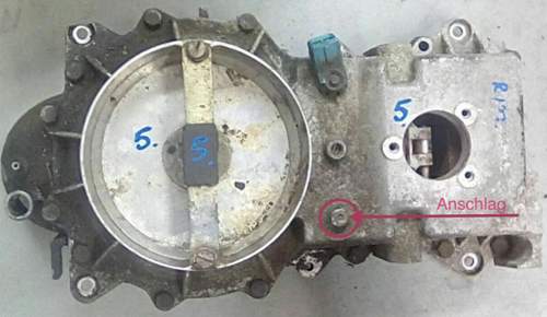

Ja das ist alles etwas schwer zu beschreiben bzw zu erklären. Laut der Werkstatt kommt für den leichten Druck einfach zuviel Benzin an. Die schlitzträger sind noch gar nicht so weit offen das soviel rauskommen könnte. Auch ist uns aufgefallen das der arm bzw der Bügel für die stauscheibe schief ist auf allen Bildern bzw Zeichnungen die wir gesehen haben ist diese immer gerade. Die Stauscheibe guckt immer ein bisschen vorne drüber weg. Kann es sein das es irgendwie verklemmt ist, also die kolben im Mengenteiler das die quasi immer offen sind?
Ja der Filter wurde auch gereinigt.
Vielen dank nochmal.
Mir ist nicht klar was Du meinst:
"arm bzw Bügel für die Stauscheibe, schief"
wo siehst Du dieses Teil ? Die Hebel unter der Stauscheibe sieht man doch nur wenn das ganze Gehäuse abgenommen ist.
Die Stauscheibe guckt immer worüber weg ? Sie soll so wie ganz oben im Bild positioniert sein.
Oder hat jemand die Scheibe verbogen ?
Habt Ihr auch die Rücklaufleitung zum Tank durchgeblasen ?
Die Stauscheibe ist in dieser Stellung (Siehe Foto). Und deswegen steht sie auf der einen Seite über. Also über die Nullstellung. Ich würde auch gerne ein Foto machen aber der Wagen ist momentan nicht hier. Sondern in einer Werkstatt aber die wissen momentan auch nicht weiter.
Ja die wurde auch gereinigt.
Guten Tag,
wenn die an dem Auto rumschrauben obwohl die Stauscheibe so steht würde ich den Wagen schnellsten woanders hinbringen. Da muss doch als erstes mal die Grundstellung der Stauscheibe hergestellt werden. Von selber kann die
ja nicht in diese Position gekommen sein. Ich denke die hat eine Fehlzündung nach oben geschossen und seitdem läuft die Karre nicht mehr. Wenn dir das zu fummelig ist, schick das Ding zu einem Instandsetzter der das ganze überholt. Am besten gleich mit Mengenteiler und Warmlaufregler. Dann ist von dieser Seite schonmal alles wieder in Ordnung. Wenn die Einspritzanlage wieder in Ordnung muss das Auto auch irgendwie laufen. Ab da gehts dann ans Feintuning mit Falschluft und Einspritzdüsen und so Zeug.
