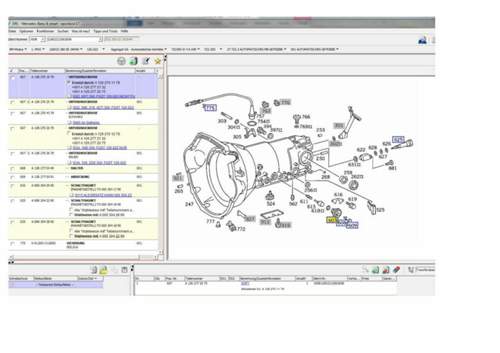

Womit wir beim nächsten Problem sind. Ich habe gestern bei der Mercedes in Deutschland angerufen und nach dieser "Unterdruckdose", "Modelierdose" gefragt. Ausser, dass ich die Frage nach der Teilenummer natürlich nicht beantworten konnte, kam nicht viel dabei raus.
Hat hier jemand das Wissen, wo ich in Deutschland dieses Teil bestellen kann und was es ungefähr kosten darf?

wenn du die Fahrgestellnummer des Autos hast, kann ich mal versuchen, die Teilenummer im EPC (elektronischer Teilekatalog) für dich zu suchen...
Gruß Hajo
am 18. Juni 2015 um 6:19
"ausloggen" --> oben rechts auf deinen profilnamen gehen. drop down fenster geht auf - dort "logout" drücken...
am 18. Juni 2015 um 7:40
Leider ohne EPC, nur mit Google, komme ich auf die A1262700479, bzw. vermeintliche äquivalente 1262701179, 1262701979, 1262702579.
Bei Amazon.com gibts scheinbar Nachbauten für gute 30$... Originalpreis kann ich nicht finden.
Grüße!
am 18. Juni 2015 um 7:44
Nein ich habe Zugang zum EPC - Dazu brauche ich die Fahrgestellnummer von Deinem Auto...

WDB 1260 2212 0626 58
am 19. Juni 2015 um 9:01
ohne Gewähr!!
Das Fahrzeug war für Japan gebaut.
Anbei das Bild mit den entsprechenden Nummern.
Ich denke, es sind die Nummern in dem blau unterlegten Kasten
Viel Erfolg - Gruß Hajo
