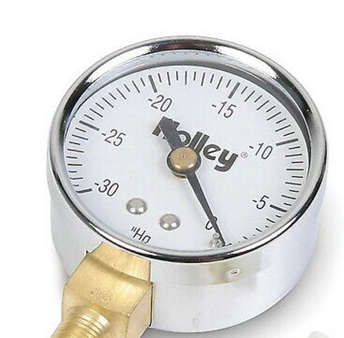

Liebe Experten,
Anfängerfrage: Welchen Unterdruckmesser könnt Ihr mir empfehlen? Er sollte nicht die Größe einer Bahnhofsuhr haben, H-tauglich sein, aber gut seine Dienste verrichten.
Welchen könnt Ihr empfehlen?
Wo schließe ich den an?
Montiert ist ein Holley 600 mit Holley-Ansaugpinne mit einer 2-Gang-Powerglide (ok, ok - da ist das dann wohl eher Deko - ich weiß schon).
Danke Euch!
Pit
Holley-unterdruckanzeige

Den schließt du an "manifold vacuum" an, also das permanente Motorvakuum.
Ich würde eine Anzeige nehmen die das in inHg anzeigt.
Welche du dir da aussuchst, kommt ganz auf deinen Geschmack an.
Btw, bei den Amis läuft sowas unter "hyper-mileage", was deville ansprach.
Und solche Manometer bekommst in allen größen und Formen bei technischen Diensten, bzw bei Hersteller davon. Bei mir um die Ecke zB http://www.reiff-gruppe.de/en.html
Edit: Spezifisch läuft das bei denen unter - http://www.reiff-tp.de

Um dem Durst des 283er mit seinem 600er Holley mal ein wenig auf die Schliche zu kommen, möchte ich ein sogenanntes "Vacuum Gauge" einbauen. Auf einschlägigen Seiten empfohlen, zeigt der angeblich schön an, wonach dem Motor wann verlangt.
Ist zwar für eine Automatik redundant, weil da ja die Schaltpunkte festgelegt sind (bei meiner Powerglide läßt sich das ja auch nur begrenzt einstellen, er liegt im Augenblick bei ca. 30 km/h), aber spannend finde ich das trotzdem.
Der 600er Holley stellt in der ersten Stufe bis zu 390 cfm zur Verfügung und auch da möchte ich mal schauen, wann genau, wieviel er schluckt, bevor er dann in der zweiten Stufe bekanntermaßen mächtig zulangt.
