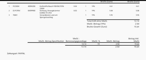

Warum gibt es keien Dichtsatz ich habe ein gefunden!
Gruss
Dann schick mir Mal einen Link. Ich finde den keinen
https://www.ebay.de/itm/175589040861
den Wellen Dichtring musst du noch extra bestellen, sag mal bescheid ob das für den 290 td passt?
Gruss

Hi V8 ich habe gearde bestellt vom der Autteile Bude kommt heute an .
Gruss
