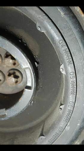

Was hat es denn mit der Riemenscheibe auf sich?
Ich weiß das die sich gern mal von Ihrer besseren Hälfte trennen....
Aber was hat das mit dem Leerlauf oder Rundlauf auf sich?

Die Riemenscheibe welche die diversen Aggregate antreibt, ist mit einem Freilauf versehen. Wenn die Scheibe älter wird funktioniert der Freilauf u.U. nicht mehr sauber und bremst den Motor unnötig herunter.
Bei unserem war es so, dass sich die Scheibe ganz aufgelöst hat, aber vorher ist mehrmals der Riemen der Klima abgesprungen. Das war auch bei um die 90Tkm. Heute weis ich das und könnte mich immer noch Ohrfeigen, dass ich gewartet habe bis der Keilriemen durch den Motorraum flog in kleinen Stücken.
Ja und Pewoka hat recht, das kann den Leerlauf übel beeinflussen.
Du könntest den Klimariemen abnehmen und checken ob sich die Unterdrehzahl ändert. Evtl. auch Klima ausschalten vorher. Ob das tatsächlich einen erkennbaren Unterschied macht kann ich nicht beweisen, aber mechanisch wäre das so. Fehlende bremsende Aggregate müßten direkt einen Unterschied zeigen.

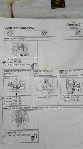

Also einen Freilauf kann ich mir beim besten Willen nicht vorstellen.
Soweit ich das beurteilen kann, ist das Kurbelwellenrad gummigelagert, d.h. die Riemenscheibe nicht direkt mit der Kurbelwelle verschraubt, um kleine Vibrationen auszugleichen.
Einen "Freilauf" gibt es beim Klimakompressor in Form von einer Magnetkupplung. Wenn Klima an, dann zieht die Kupplung an und der Kompressor arbeitet.
Allerdings hab ich die Klima nur ganz selten mal an. Dann ist aber auch keine Veränderung.
Gruß vom Andiii
Wäre der Schwingungsdämpfer aus Vollgummi, würde das Teil zwei Autoleben halten. Er sitzt direkt an der Kurbelwelle und je nach BMW X muss sogar das Getriebe ein Stück weit raus, weil man sonst die Schraube nicht aufgedreht bekommt. Klingt furchtbar, ist es auch. Der Motor muss starr blockiert werden am Schwungrad. Die Schraube sitzt höllenfest.
Der Freilauf spart zum einen Sprit, weil nur der Motor die Aggregate angetriebt und niemals diese den Motor was sie ohne Freilauf tun würden sobald man plötzlich vom Gas geht. Der Effekt ist, dass das Auto länger rollen kann.
Ist der Schwingungsdämpfer nun defekt, sprich es gibt keinen Freilauf mehr, drücken die angehangenen Aggregate den Leerlauf sehr schnell in den Keller was nicht vorgesehen ist und bevor das Motormanagement eingreifen (retten) kann verschluckt sich der Motor stottert oder geht ganz aus.
Der Schwingungsdämpfer ist ein Verschleißteil und kommt irgendwann unter Garantie. Habe mal nachgesehen und unserer flog uns bei 95Tkm um die Ohren hat sich aber vorher bemerkbar gemacht mit abspringen des Klimarriemen. Auch begann er zu heulen, weil der Riemen nicht mehr in der Flucht läuft und an den Flanken reibt. Das klingt als müßte man Keilriemenspray drauftun und das hilft auch ein paar Tage.

Gibt es keine kleine Öffnung am Zahnkranz wo man mit irgendwas rein kann?
Früher gab es sowas doch häufig.
Ist es evtl. einfacher den Anlasser auszubauen um da zu blockieren?
Mit Schlagschrauber kommt man wohl auch nicht ran an die Schraube??!
Was kostet die Scheibe eigentlich?
Ich habe in der Anleitung gewühlt vom Schwingungsdämpfer und der 3l ist da nicht gelistet. Deshalb kann es auch sein, dass das Getriebe dranbleibt.
Der 3l hat sicher einen anderen als mein 2l, von seiner Grösse meine ich.
Auch die Rechnung konnte ich nicht finden aber wenn ich mich richtig erinnere knapp unter 200€ im freien Handel.
