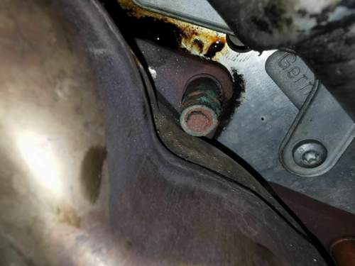

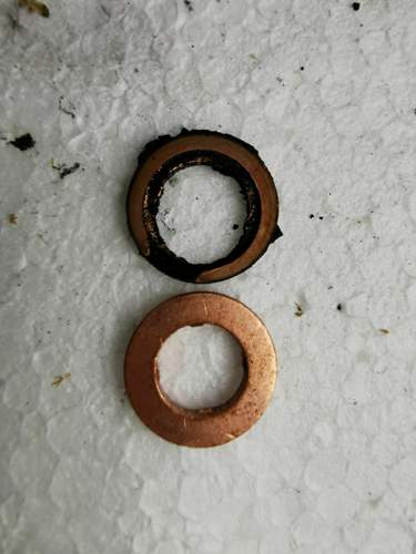

Guten Tag,
der Ölverlust kommt von der Beifahrerseite.
Habe zwei Bilde gemacht. Bild1 von Unten und das zweite Bild von Oben.
Mir hat es den Anschein, dass das Öl von der Gummiverbindung vom zweiten Bild herkommt.
Zumindest wenn man dem Ölfilm folgt...
Dieser Schlauch war sehr schmierig und ist von unten Feucht. Ich habe die zwei Schellen jetzt nachgezogen (waren nicht gerade fest) und alles mit Bremsenreiniger gereinigt.
Desweiteren war die Luftsaugung hinter dem LMM schmierig (normal?), wie auf dem Bild 3 zusehen.
Der ganze Unterboden ist vollgesaugt mit Öl :(.
Jetzt fahr ich ein bisschen und beobachte wo es rauskommt.
Gibt es Vorfälle beim 2010 Baujahr, dass die Zylinderkopfdichtung hinüber ist ?
Liebe Grüße und ein schönes Wochenende ;)
PS: Mein KFZ'ler hat mal kurz den Turbo angeschaut und meinte das der Turbo schon ein Spiel hat.
Er konnte mir leider heute nicht viel helfen musste weg.
Der schlauch wir von der kge verölt das ist der kleine schlauch oben links in bild zwei. ;)
Der turbo ist noch ok solange er sich dreht und keine riesen geräusche macht. Lass dir nicht einen turbo andrehen.
Bei mir sieht diese stelle extrem verdreckt aus. Bisher hatte ich noch keine Muße das zu reinigen.
