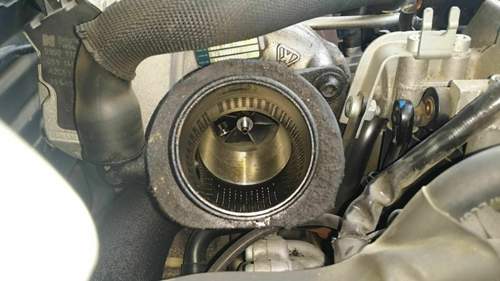

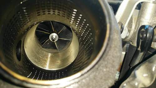

ich hab seit gestern plötzlich das Problem, dass sich der Stellmotor am Turbolader ständig hin und her bewegt. Zudem bewegt sich noch ein weiteres Teil, dass ich nicht zuordnen kann.
Der Motorfehleranzeige leuchtet auch, habe aber keinen Leistungsverlust wie beim letzten Turboladerschaden und er läuft auch nicht im Notlaufprogramm.
Hat jemand vielleicht einen Tipp, bevor ich wieder zum FREUNDLICHEN fahre?
Vorab DANKE für alle Infos...

Bild vom Stellmotor den du nicht zuordnen kannst ?

Themenstarteram 11. März 2015 um 12:52
Hier noch ein Foto von dem Teil, dass sich oberhalb und in der Mitte des Motors befindet und sich zeitgleich mit dem Stellmotor am Turbo bewegt.
ob das das richtige bild ist :)

Hier jetzt aber das richtige Foto! :-)

Hab jetzt den Fehler P2112 Drosselklappensteller-Steuerungssystem - Blockade in geschlossener Stellung ausgelesen und versuche nun die Drosselklappe auszubauen und zu reinigen.

In dem Video und auf dem Bild ist die Steuerung der Bypass-Klappe des AGR Kühlers zu sehen.
Und der VTG Stellmotor bewegt sich analog? Sehr merkwürdig...
Der Fehler mit der Drosselklappe passt irgendwie auch nicht dazu.
Zieh doch mal den Stecker von der Drosselklappe ab und beobachte ob dann die beiden anderen Teile aufhören zu regeln.

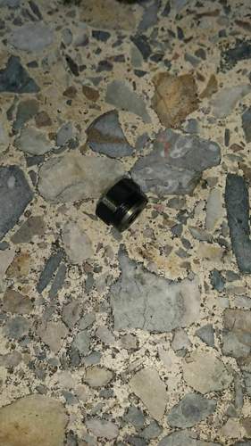

Fehler ist eindeutig
Drosselklappe reinigen hilft nicht
Sind die Zähnchen abgewetzt
Muss neu
235€ bei eBay direkt von VDO
Themenstarteram 11. März 2015 um 21:56
Vielen Dank für die Bilderanalyse :-) Nachdem ich die EXTREM verdreckte Drosselklappe nach der Reinigung (http://www.motor-talk.de/forum/drosselklappe-reinigen-t3242146.html) wieder eingebaut habe, hat sich an der Situation nichts verändert.
Ich hab dann den Schlauch abgezogen, um zu sehen ob sich die Klappe bewegt. Leider bewegt sich die Klappe überhaupt nicht, daher gehe in nun sehr stark davon aus, das der Antrieb der Klappe defekt ist.
Mit gezogenem Stecker läuft der Motor wieder rund und ohne dass sich die Bypass-Klappe und der Stellmotor am Turbo hektisch bewegt.
Werde mir nun mal eine neue Drosselklappe/Steuerklappe bestellen und einbauen!
